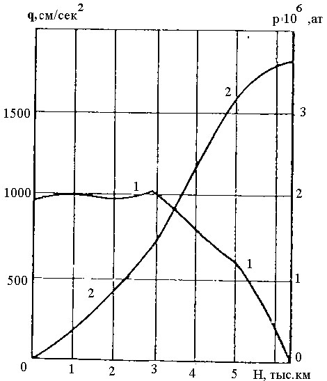

Не могу найти ответ на такой вопрос, уменьшается или увеличивается сила тяжести с глубиной? Например, на поверхности Земли на 45-ой параллели 1кг массы весит 1 кГ силы. Сколько весит на этой же параллели 1кг на глубине 10км от поверхности планеты?
"Блажен тот, кто ничего не знает: он не рискует быть непонятым." Конфуций
Оффлайн Set O. Lopata
  • Сообщений: 210
  • Благодарностей: 18
    • Сообщения от Set O. Lopata
Re: Спутники спутников
« Ответ #30 : 17 Мая 2013 [20:53:14] »
Спасибо.
Если бы плотность Земли была одинаковой в каждой точке, то, разумеется, сила тяжести с глубиной монотонно бы снижалась до нуля в центре. Но поскольку плотность возрастает с глубиной, поначалу (приблизительно до 2000 км) сила тяжести растёт, а только потом начинает снижаться.

« Ответ #31 : 17 Мая 2013 [21:44:55] »
Да, очень неочевидный ответ, но справедлив. :)
Только вес(g) начинает уменьшаться на глубине ~3000-3400км.

« Ответ #32 : 17 Мая 2013 [22:45:34] »
Спасибо.
Странно, почему с таких больших глубин? Ведь более или менее однородная мантия начинается под океанами с глубины 7-10км, а под континентами 35-80 км (примерно).
  • Сообщений: 210
« Ответ #33 : 17 Мая 2013 [22:58:13] »
Характер изменениея g с глубиной сильно зависит от принимаемой модели распределения плотности. Но да, по большинству современных моделей снижение g начинается с глубины ~3000 км:

« Ответ #34 : 18 Мая 2013 [00:51:45] »
\[ \displaystyle g = \frac{GM}{R^2} = \frac{4/3\pi{\rho(R)}R^3}{R^2} = \frac{4}{3} \pi R \rho(R) \]
\[ \displaystyle  \frac{dg}{dr} = \frac{4}{3} \pi \left(\rho(R) + R \frac{\rho(R)}{dR}\right) \]
g уменьшается, пока \( \displaystyle \rho(R) + R \frac{\rho(R)}{dR} < 0\)
То есть пока зависимость средней плотности от глубины слабее линейной, g уменьшается.

« Ответ #35 : 18 Мая 2013 [18:49:05] »
      При сферически-симметричном распределении плотности (т.е. когда она зависит только от радиуса - расстояния до центра) "вышележащее" вещество "не хочет пользоваться" своим свойством гравитации. Т.е. элементарные силы тяжести частичек "вышележащего" вещества - удалённого от центра дальше, чем точка наблюдения, взаимно компенсируются. Т.е. как будто бы заглублённая точка находилась на поверхности "усечённой" планеты, у которой сброшены эти "вышележащие" слои, а внутренние слои оставлены без изменения.

« Ответ #36 : 19 Мая 2013 [11:38:12] »
Какие такие свойства гравитации теряются? Вы определённо что-то путаете.
Я хочу сказать, почему до глубины 3000км, как подсказали знающие специалисты, выше лежащие породы не притягивают к себе пробное тело? Тем самым, не уменьшают вес пробного тела на глубине 2999км.
     Так как я уже писал, "вышележащие" породы "не притягивают" и "не отталкивают" пробное тело, вообще, на любой глубине, до центра Земли (или другой планеты). Дело в том, что равноплотный концентрический слой не действует на тело внутри сферы, поскольку элементарные силы тяготения действуют в разных направлениях и взаимно компенсируют друг друга.  Это верно и для электростатического поля, которое так же обратно пропорционально квадрату расстояния.
     Так действует каждая тонкая сфера, а значит, и весь вышележащий слой (действие слоёв непосредственно сверху пробного тела компенсируется действием "антиподных" диаметрально противоположных слоёв. В результате для пробного тела верхних концентрических слоёв как будто не существует, а суммарная гравитация создаётся "внутренним" шаром с радиусом, равным расстоянию от центра до пробного тела.
     "Странный" характер изменения силы тяжести при углублении в Землю объясняется увеличением плотности земного вещества с глубиной. До 3000 км идёт резкое нарастание, а дальше плотность примерно постоянна. Если бы роста плотности не было, сила тяжести была бы пропорциональна удалению от центра.

« Ответ #37 : 19 Мая 2013 [11:56:10] »
Да, это показывал еще Ньютон. Справедливо это и ддя любого сферически-симметричного распределения плотности - т.е. изменения только по радиусу.
Любопытна здесь возможность увеличение веса(g) вначале движения к центру, а затем только уменьшения. Это возможно, например, при ступеньчатом возрастании плотности к центру.
  Вспоминаем, что куб атмосферы все-таки весит более 1кГ, но меньше породы в тысячи раз. Поэтому g падает при подъеме в атмосфере и возрастает при спуске.
Также, если существуют скачки в плотности при движению по радиусу к центру Земли, они вызовут начальный рост g

« Ответ #38 : 19 Мая 2013 [12:24:59] »
Тогда это не потеря свойства гравитации, поскольку гравитация никуда не исчезает. Это нулевая равнодействующая гравитационных сил внешних слоёв. Это совершенно разные вещи.
     Ступенчатость вовсе необязательна. Для возрастания "же" с глубиной надо, чтобы плотность достаточно быстро нарастала. Пограничный случай, когда гравитация постоянна реализуется при плотности обратно пропорциональной радиусу. В этом случае масса шара пропорциональна "эр в квадрате", а "же" пропорционально "эм, делённой на эр в квадрате".
