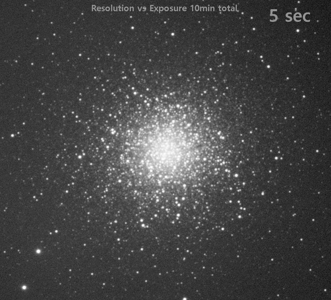

  • Сообщений: 6 140
  • Благодарностей: 1086
Хех, час  ;D забавно)
Под нормальным небом мне хватает минуты чтобы получить приличное изображение почти любого объекта, на экране.
Но чтобы потом вытянуть норм фото, нужно хотя бы минут 10 накопить - иначе многовато шумов.
"Норм фото", это примерно такое:
Оффлайн АстротеатрАвтор темы
  • Сообщений: 1 515
  • Благодарностей: 304
  • Электронная астрономия
    • DeepSkyHosting: /astroteatr
    • Сообщения от Астротеатр
    • Астротеатр
под нормальным небом мне хватает минуты чтобы получить приличное изображение почти любого объекта, на экране
С14 HD [0.96] + HS F/1.9 @ CGE Pro? :)
Рефрактор SV550 APO 80 f4.8, Coronado P.S.T.40, AZ-GTe, SW Adventurer GT, AsiAir Plus(256), системная камера NEX3, QHY 5III178m, ASI ZWO 585mc {RKE28mm} BELL HOWELL 7x35
ВК https://vk.com/astroteatr
YouTube https://www.youtube.com/@astroteatr
  • Сообщений: 6 140
Искусство, требует жертв!  ;D
