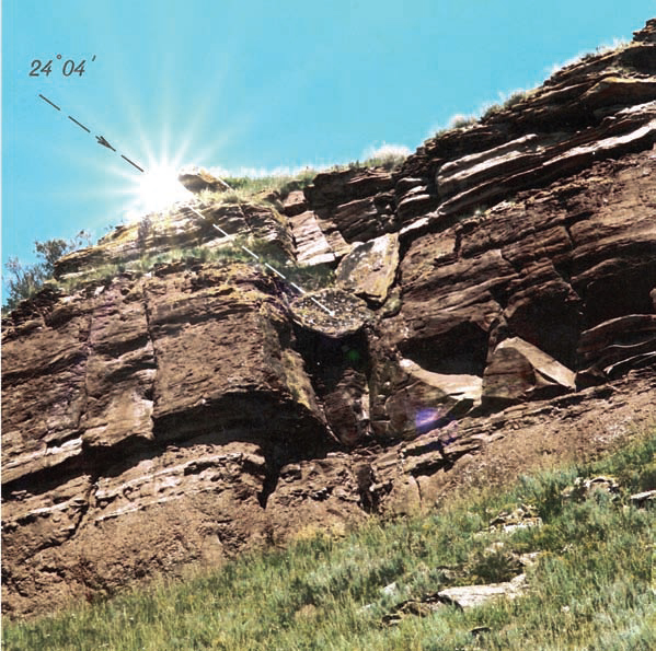

Возможный прототип солнечных часов в Сундуках в Хакасии, продолжение, выводы.
Источник: https://sunduki19.ru/web/public/upload_files/150__02_12_2022/1_1669957059all_smal_compressed.pdf В.Е. Ларичев, Е.Г. Гиенко, С.А. Паршиков, С.А. Прокопьева, Г.Ф. Серкин "«СУНДУКИ» – ВЕЛИКИЙ САКРАЛЬНЫЙ ЦЕНТР СЕВЕРНОЙ ХАКАСИИ" мифологическое, эпосное и естественнонаучное в культовых памятниках древних культур юга Сибири, совмещенных с творениями природы.
"Первый каньон; «Овал» и «протохрам захода Солнца в дни летнего солнцестояния». Астрокомплекс составляют три структурные части:
1) обширная овальная площадка, оконтуренная преднамеренно уложенными плитами и глыбами песчаника («Овал»), и разрушенная грабителями вымостка из камней, вплотную примыкающая к центру восточной окраины того же «Овала» (рис. 17).
{Рис. 17. Астрокомплекс «Овал». На переднем плане – выкладка из плит, образующая овальную в плане фигуру; на втором (дальнем плане) – второй гребень с протохрамом и наклонно установленной над ним плитой (под нее заходит Солнце в последнюю декаду июня)}
Вероятнее всего, вымостка из камней служила на блюдательной площадкой;
2) протохрам – небольшого размера ниша, по всей видимости, преднамеренно вырубленная в средней зоне скального обрыва второго гребня; в его структуры входят крупная, массивная, округлых очертаний плита, уложенная наклонно над камерой грота и фиксирующая ее положение (препятствующая соскальзыванию вниз) вторая, полулунных очертаний плита (см. рис. 18).
{Рис. 18. Протохрам и наклонная плита над ним с указаниями склонений в сутки летнего солнцестояния и в дни, предшествующие этому явлению}
Грот и связанные с ним плиты находятся на высоте около 2,5 м от подножия гребня;
3) элементы скального гребня, наблюдаемые с площадки: в северо-западном направлении видна с узкого ребра массивная плита, подпертая кладкой из обломков песчаника (рис. 18; см. верхнюю кромку обрыва) ..."
Попалась статья где есть чёрно-белая фотография именно этого протохрама, подтверждающая, что эти цветные снимки хоть и подредактированы, но правдивы. Новых деталей на этой фотографии нет и в статье этот протохрам приписан к Первому Сундуку.

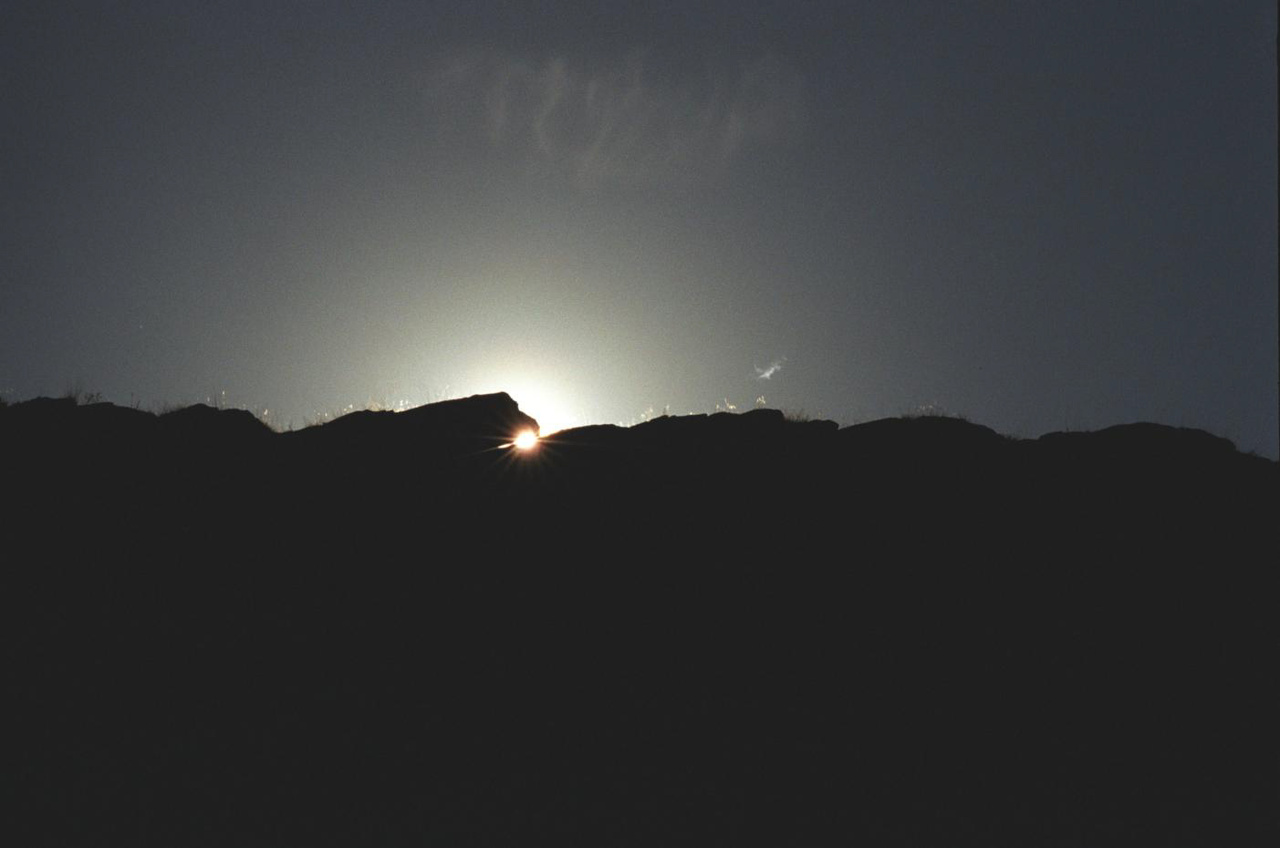

"Святилище Пятого Сундука. Находится в Ширинском районе Хакасии на левом берегу реки Белый Июс, в местности «Сундуки». Здесь с севера на юг расположена гряда вершин, пологих с западной стороны, с крутыми скальными обрывами с восточной. Местные жители называют эту гряду и местность «Сундуками» по имени самой примечательной вершины с названием Сундук, перечисляя «Сундуки» с севера на юг с первого по восьмой. На восточном склоне Пятого сундука расположено святилище, представляющее собой неглубокий
выдолбленный в скале грот, обращенный на северо-восток. На внутренней фасадной стене грота нанесены две линии петроглифов, изображающие рассеченных на части змею и дракона. По исполнению, стилю и семантике петроглифы относятся к Окуневской культуре (первая половина II тысячелетия до н. э.). В левом верхнем углу грота находится подтреугольная выемка (сделанная, скорее всего, намеренно), а выше и левее грота, на скальном гребне – скульптурное изображение орла с распахнутым клювом, образующим характерную щель. ... Последний луч Солнца попал в щель, образуемую «клювом Орла» (рис. 2), при наблюдении на расстоянии 1,25 м к северу от центра древней наблюдательной площадки при высоте фотоаппарата 1,60 м."
{Рис. 2. Заход Солнца в летнее солнцестояние, наблюдаемый в «Клюве орла» от подножия Пятого сундука}.
Выводы: Само изображение Змеи и Дракона найти не удалось, в интернете проскакивала информация, что дракон разделён на 6 частей и тень от Солнца в летнее солнцестояние проходит одно деление примерно за час, верить этому или нет - решайте сами.
То что свет через выемку проходит за час до полудня в день летнего солнцестояния и деление петроглифов на части - намекает на солнечные часы, возможно жрец их использовал для подготовки какого-нибудь обряда, чтоб не опоздать, посвящённому солнцестоянию, орёл над храмом это подтверждает. Возможно ещё эти деления петроглифов и выемка использовались для определения приближения дня летнего солнцестояния. К минусам этих версий относится сложный доступ к этому протохраму примерно на высоте 2,5 метра, но вполне выполняемый. Многие путают "храм времени" в котором находятся зарубки "дракон" 8-летнего лунносолнечного календаря с Венерой и лучём во время равноденствия в его голову и этим протохрамом для летнего солнцестояния. Также следует учесть возможное изменеие наклона эклиптики к экватору согласно последней статье и возможные геологические процессы, если таковые были при изучении этих часов.

Про заход Солнца.
Проанализировал поточнее Пермский звериный календарь созвездий по точкам солнцестояний и равноденствий на 1000 год н.э.. По положениям созвездий на календаре и на небе по Стеллариум получил следущее:
Весеннее равноденствие, такое положение головы Медведя относительно южного меридиана при заходе Солнца получается, если Солнце при закате касается нижней частью нулевой высоты без учёта преломления.
Летнее солнцестояние, нос Лисы так расположен относительно северного меридиана при заходе Солнца, если Солнце при закате касается нижней частью нулевой высоты без учёта преломления.
Осеннее равноденствие, Выдра делится ровно пополам по лапам, если Солнце при закате касается нижней частью нулевой высоты без учёта преломления.
Зимнее солнцестояние, Лось по туловищу делится ровно пополам северным меридианом по двум звёздам стороны ковша напротив ручки Большой медведицы, если Солнце ниже горизонта на 5* без преломления, но северный мередиан не сходил ещё с тулувища, если Солнце при закате касается нижней частью нулевой высоты без учёта преломления.
У греков-колонистов, как мы помним, Солнце должно уходить примерно более 1 диска Солнца под горизонт, чтоб парапегма сошлась, если не ошибаюсь.
Иудеи у себя мериют заход Солнца по последним лучам Солнца с расчётом примерно 800 метров над уровнем моря, усреднённая высота израильских гор, фильм "Большой скачёк, календари", 9:39.
Вывод: видно, что каждый народ мерил заход Солнца по своему, видимо согласно месности наблюдений, греки на море, евреи в горах, коми-пермяки с небольшими возвышениями на горизонте, хотя возможно совездие Лось с зимним солнцестоянием могло придти из другой соседней культуры, где заход Солнца замеряли с возвышений относительно горизонта. Всё это конечно только предположения.
Возможно ошибаюсь.
