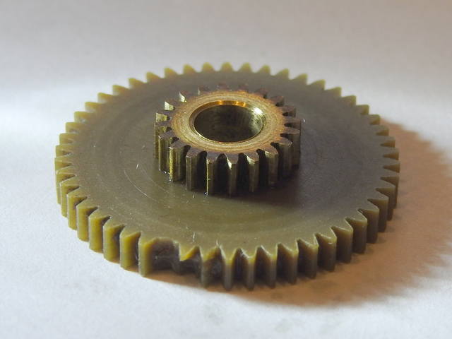

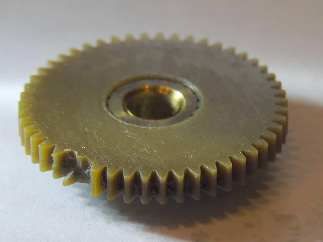

Либо можно подругому поступить, нужно сделать из пластилина форму вокруг шестерни, затем аккуратно провернуть ее, что бы отпечатки зубов пришлось на выламанное место и залить хорошей эпоксидкой, поксиполом например. Шестеренку предварительно хорошо обезжирить.

и вот она причина заедания шестерни двигателя на первой шестерни редуктора  :facepalm: :facepalm: :facepalm:
Видимо всё-таки пережат фрикцион и прижим нужно ослабить винтами.
не думаю..я когда редуктор отдельно от двигателя раскручивал..фрикцион он легко проскальзывал..относительно, если зажать шестерни пальцами
помыл "виновницу"..сделал более качественные фото..в надежде разглядеть какую либо маркировку..
но нет..она двойная..внутренняя - латунь..впрессована во внешнюю - большую - которая пластик
Похоже с какого нибудь прицела танкового...запчасть..на авито и на али - точно такую не найти
Либо Зд..либо искать редуктор (вон смотрю многие перешли на другие привода..в том числе ременные - наверное валяется у кого нибудь ..ненужный)
VEBER ASTRO 25x100, ZT8-24x40M КОМЗ, БПЦ5 8х30М КОМЗ, БПЦ2 12х45М "Рубин" КОМЗ
Aleks71
Re: МТ-3S..нужен совет и ремонт
« Ответ #104 : 31 Янв 2021 [17:06:41] »
Я не припомню что бы кто то переделывал мт3с на ремни. На монтировке с одним приводом это совершенно бессмысленно. И печатать тут надо не всю шестерню а сломанный венец, запрессовав его потом на родную втулку .Делов на  полчаса при наличии принтера

Я бы дремелем, за сверлил отверстие, под штифт из скрепки никелированной (штифт тоже вклеить) и залил эпоксидной смолой с максимальным количеством "стружки" латуни, а потом по трафарету надфилем вывести профиль зуба+ подправить 2 соседних
Если это про поломанную шестерню редуктора - то вопрос решился иначе..найден редуктор на замену, в сборе...скоро приедет, заменю и выложу отчёт.
