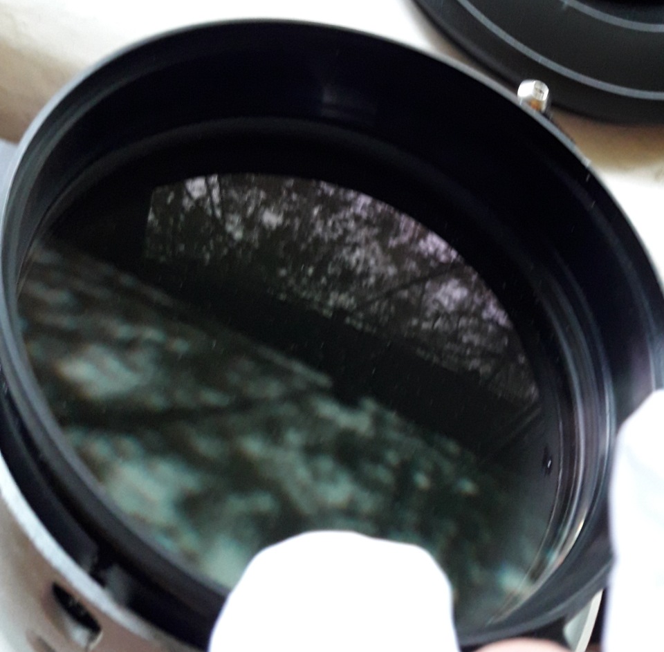

Я выше (№31) вроде понятно изложил. Сначала отцентрировать, а потом при необходимости смещать верхнюю (кроновую).
Ну вот это я как раз делать не могу , разбирать весь блок до прокладок
То есть ослабить прижимное кольцо можете, а до конца его отвернуть нет. Так надо понимать? Тогда ни разу не боец. Да, и микрометр на фиг не нужен.

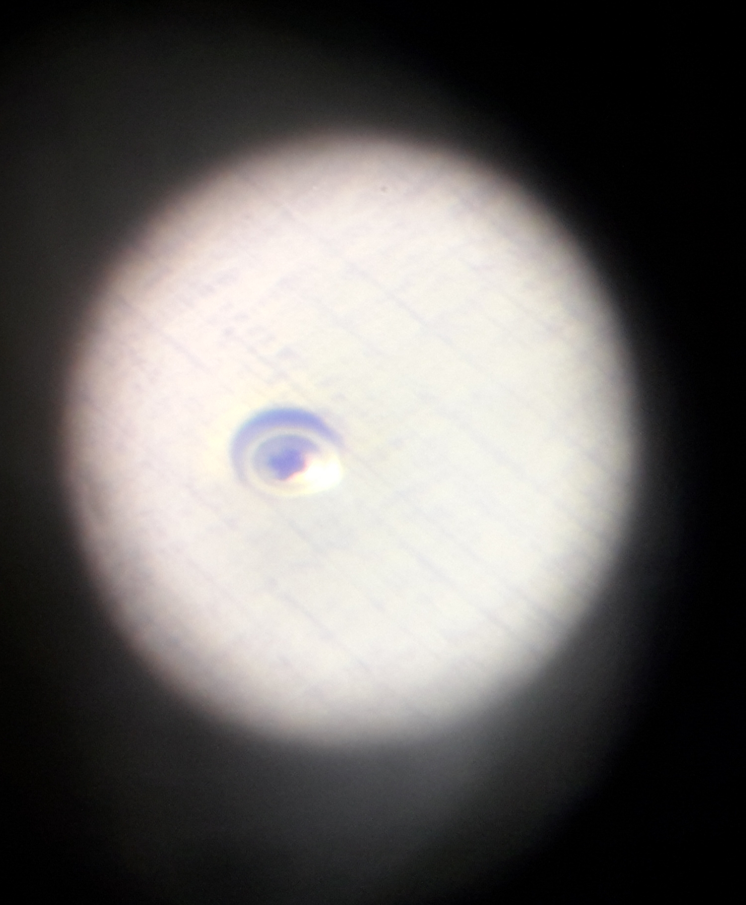

« Ответ #76 : 05 Июн 2020 [10:57:07] »
Кольца должны быть в центре, как здесь
Не появились , как бы я не светил и под каким бы я углом не смотрел
Ладно, эти бессмысленные потуги пора кончать пока не натворил чего с ней .
Тему попросил закрыть ППА .
Еще раз всем Вам спасибо ребята, ну не мое это , не мое - оптику чинить .

В конце концов я нашел способ без сильных вложений протестировать свою трубу для понимания ее возможностей. И наконец с полной уверенностью могу написать , что весь негатив написанный Эрнестом о этой трубе , если не чушь то точно получушь, касаемо того, что ей не грозит 2D. Ниже привожу фото сделанные трясущейся и не способной из за этого мобилой , не по звездам , да они и не особо меня интересовали . Суть моего спора с утверждением , что в трубу невозможно наблюдать на х200 и выше . Для себя я сделал окончательный вывод - в этом утверждении Эрнест не прав точно . Что касаемо комы меня не интересует вообще. В дальнейшем , после приобретения астрокамеры выложу нормальные фото уже неба.
SW 3,6 Кельнер
SW 3,6 Кельнер+SW Barllow x2
Ясно , что резкость глазами была раза в 2-3 выше.
https://astronomy.ru/forum/index.php/topic,179841.0.html окуляр и барлуха куплены здесь.
Дистанция фото 60-70 м
Ни в какой юстировке она для меня не нуждается , все это блажь и гипертрофированный перфекционизм.
