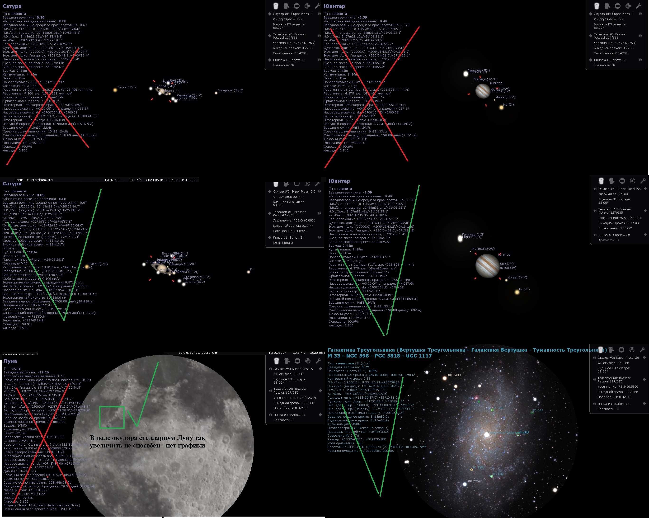

Спасибо всем Вам ребята и технически очень помогли и даже по сути успокоили. Тем более что методику движений линз на сайте автора обзора мне показали, однако она на мой взгляд не имеет в себе главного - как выбрать линзу для движения + или -, какая из этих линз ближе к оптической оси трубы и ее лучше не трогать , вот этого то там и нет http://astro-talks.ru/forum/viewtopic.php?f=18&t=2082
Да сам диагноз "кома" меня в принципе не беспокоил так как может "доктор" сам слишком опытный перфекционист , меня обеспокоил диагноз с его стороны , что труба по сути эффективно работает на 60 - 80 % расчетной (2D) кратности. И вот тут мало кто читал что дальше писал я , или даже в предобзорных прениях на соседней ветке. Труба эта диповая это я знал для них и брал как для самого длительно интересующего направления , но брать другую трубу длиннофокусную я не хотел (да и негде мне с ней ворочаться) для краткосрочного интереса по Луне и планетам. А тут мне при ее широком поле зрения нужна вся ее расчетная кратность в дифракционном пределе , так вид горошины Юпитера столь мелкой по отношению к полю , что только из за этого нет различия по полосам это совершенно не достаточно . Видимо автор обзора или не слышал меня или не понял когда , то ставил кому от 60% кратности и выше , то писал о годности трубы для тех объектов для которых она предназначена на 99% , для дипов да 99%, но для дипов на средней кратности вполне бы и подошла 1206 с фринж киллером или другими фильтрами .
И по Луне каждому что нравится , мне хочется ковыряться в пыльных трещинах и вершинах гор , а не разглядывать Луну умещающуюся в поле зрения этой трубы. Вот в чем причина всех моих нервов на сей день.
А по поводу попробовать посмотреть - так и будет когда я найду где нибудь окуляры 2,5 и 3 или 3,2 мм и сам проверю, я пока от нее не готов отказаться или сразу бежать в подвал (для меня далековато, а ТК отправка бессмысленна, на обратной дороге все разъюстируют, или опять пережмут где для транспортировки).
А что изначально я хотел на картинке , не больше , не меньше. А для более упрощенных походных разглядываний ищу мелкую трубу, а для еще более упрощенных набор биноклей.
Я в чем то не прав в своих хотелках ? Мне же обзор говорит , что кроме дипа (из скрина стеллариума) там где зеленые галочки будет темное мутное пятно.  :'(
