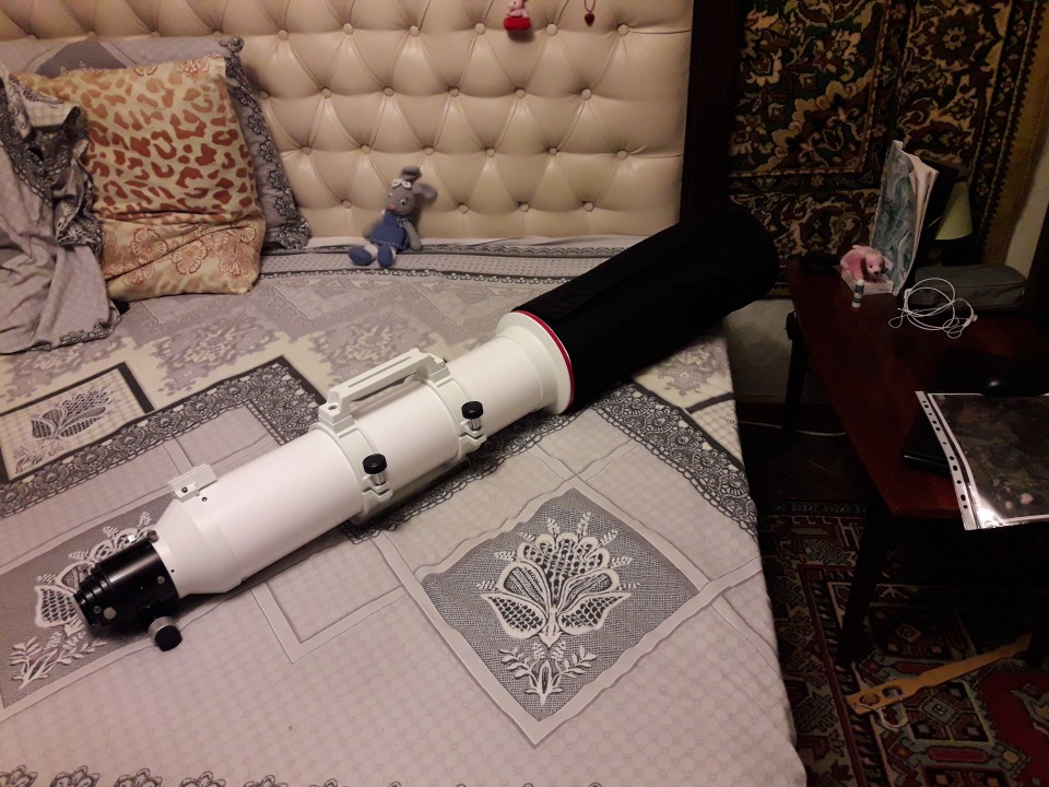

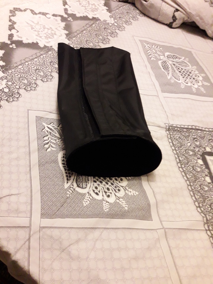

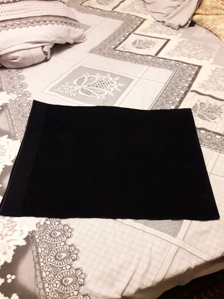

Сегодня решил сделать дополнительную бленду для пецваля от слишком многих источников света в моем районе.
Состав :
1. Черный бархат ХБ без отлива, для внутренней поверхности 0,5х0,6 м= 260 р
2. Оксфорд 1280 D для внешней стороны 0,5х0,6м= 180 р
3. Лента корсетная (искусственный китовый ус) 6 м = 120 р для продольных лучей и кольца на конце.
4. Нитки ХБ без отлива 1 катушка = 25 р
Один час работы. В этот раз шила жена , уж очень ей Сатурн в пецваль нравится  ;D
Прекрасно получилось и в поле не попадает - проверил по зеркалу без окуляров.  :)
Красить пенополиуретановые коврики не хотелось , коврик для ванной с тыльной , черной стороны, почему то блестит местами, картон не удобно хранить и вообще штука не надежная , а то что получилось сворачивается как хочешь , и всегда можно постирать, но в ручную из за корсета.
