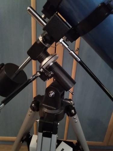

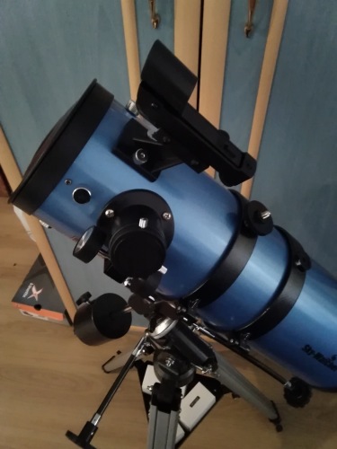

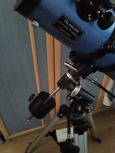

Собрали по инструкции, надеюсь правильно
AstroMustard
Да, все отлично. Реально новье.  :o
Начинайте наблюдать хотя бы с Луны. Она сейчас как раз в очень хорошей фазе. Венера тоже очень хорошо видна на закате.
За городом можно глянуть Дипскай. Сейчас ХиАш Персея практически в Зените. Орион еще в строю. Очень рекомендую.
Апертура уже хорошая, практически весь Месье пересмотреть можно, особенно попсу.
Спасибо, очень надеюсь к вечеру над нами облачность рассеется и мы попробуем что то посмотреть, хотя бы пока сами, чтоб потом детям показывать что то конкретное...

Да, всё хорошо собрали. Отличный аппарат.
Внешне отлично :)
Не дожидаясь Луны.
- Вставьте окуляр 25 мм.
- Попробуйте трубу навести на любой более-менее крупный объект в 30-50 метрах и дальше. Фонари, калитки, детали фасада соседнего дома, отдельно стоящие деревья и т.д. Плюс-минус, большая точность не нужна. В окуляр должно выглядеть как цветные пятна.
- Вращая ручки фокусера, попробуйте сфокусироваться до резкой картинки. Будет перевернутая вверх ногами.
- Если все получилось, включить искатель (там вытащить язычок надо и провернуть кнопку, если не путаю, с щелчком), в искателе должна появиться красная точка, если смотреть сквозь него.
- колесиками на искателе сделать так, чтобы красная точка попадала туда же, куда и картинка в фокусере.
Потом, когда появится Луна, наводить трубу можно будет, глядя в искатель.

Осталось расположить противовес справа или слева от трубы ,  повращать в кольцах для удобства расположения фокусёра, направить телескоп на южную сторону, а в такой "позе"- только приполярная область доступна :)
