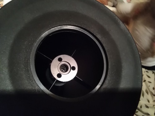

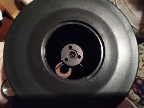

 :police: откройте бедную ! ей дышать тяжело) Смотрите в ПОЛНУЮ апертуру.
ПС с вероятностью 95% у вас хорошая оптика, поздравляю. Но крышку открывать не забудьте.
https://t.me/astronomytel
AstroMustard
Вижу тонкие растяжки, а это значит Параболическое ГЗ, а это значит что телескоп будет показывать хорошо.
Крышку действительно нужно открывать полностью.
Научитесь со временем юстировать.
Вы простите, я ж вообще ничего не понимаю толком...

AstroMustard
Тонкие растяжки есть метка на ГЗ. Все отлично.
