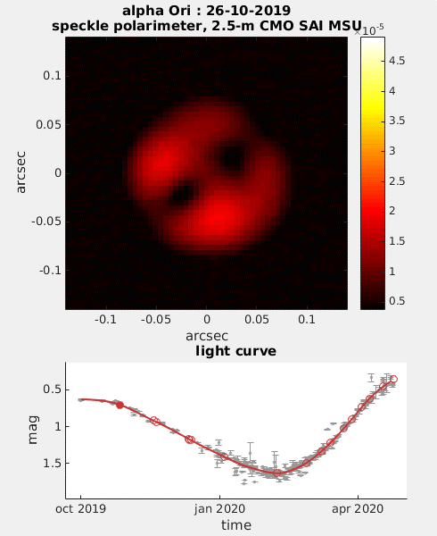

Оболочка Бетельгейзе в 2019-2020
Вообще очень круто!!!  :o
http://lnfm1.sai.msu.ru/kgo/mfc_Betelgeuse_ru.php
Оффлайн сэр Милорд
  • Сообщений: 2 708

я так понимаю съемка велась более полугода, можете дать комментарий, что это? что это за черная дыра по середине?
Оффлайн Goodricke
  • Сообщений: 10 957
  • Благодарностей: 1029
  • Deaf astronomer
    • Сообщения от Goodricke
Re: Бетельгейзе
« Ответ #1289 : 12 Мая 2020 [21:22:46] »
Анимация неоднородностей во внутренней части пылевой атмосферы Бетельгейзе. Она создана посредством попиксельной интерполяции изображений оболочки Бетельгейзе на длине волны видимого света. Сами изображения получены на 2.5-метровом телескопе Кавказской Горной обсерватории ГАИШ МГУ с использованием метода дифференциальной спекл-поляриметрии. Этот метод позволяет получать предельно чёткие изображения (до дифракционного предела), несмотря на турбулентности нашей атмосферы.
В анимации использовано 17 дат, охватывающих период глубокого минимума блеска звезды в период 2019-2020 годов. Угловое разрешение составило 0.05 секунд дуги, что позволило рассмотреть ближайшие к звезде области, в которых возникает пылевой ветер. Авторы полагают, что неоднородности оболочки связаны с движениями пылевых облаков, возникающих над конвективными ячейками красного гиганта.
Одно из таких особо плотных облаков, вероятно и вызвало минимум блеска Бетельгейзе, который наблюдался зимой 2019-2020. Судя по анимации, это облако также затемнило часть южного полушария звезды, что показали и наблюдения на телескопе VLT. Интересно, что на выходе из минимума южная область звезды наоборот стала необычно яркой. Возможно, это связано с увеличением концентрации рассеивающей пыли в этом месте оболочки.
В нижней части картинки даны оценки звездной величины по данным AAVSO (черные кружки) и сглаженная кривая блеска, построенная по ним (красная линия). Пустые красные кружки показывают моменты спекл-поляриметрических наблюдений.

похоже просто на расфокусировку. с земли невозможно так заснять Бетельгейзе, мне так Андрей Смирнов написал.
Оффлайн -Юрий-
  • Сообщений: 9 320
  • Благодарностей: 224
    • Сообщения от -Юрий-
Re: Бетельгейзе
« Ответ #1291 : 12 Мая 2020 [21:27:02] »
Это может быть просто более низкая температура по отношению к другим частям сферы.
Не-ве-ро-ят-но! 21-й век.
