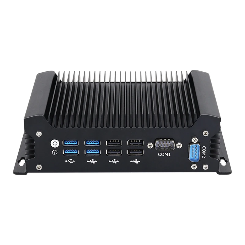

Проц совсем слабый, лучше поискать модели по ключевому слову  intel n95, из плюсов производительность, питание 12v хоть и ток 4A, нормальный накопитель NVME
Планируется только для дипскайной неспешной съёмки. По опыту, вполне управляется имеющийся мини-пк на J1900, этот в запас и на вырост.

Есть у меня такой, XCY 30G на J4125 (Win 10). Мощность на уровне старых 4-ядерников Core Quad, плюс USB3 и аппаратное ускорение графики. Мощности на все мне хватает. См. мои тесты тут.  Всего на 20% слабее Intel Core i5-7400 (4x3Gz) c 8Gb (14211 MIPS), на 8-12% быстрее четырехядерных AMD Phenom II x4 b95 (10804 MIPS), или Intel Core Quad Q6700 (10153 MIPS) - 4-ядерников 12-летней давности.
 Более пригоден для наших холодных краев (заявлена работа при минусах). Имеет пассивное охлаждение. Идет с брендовыми комплектующими.
