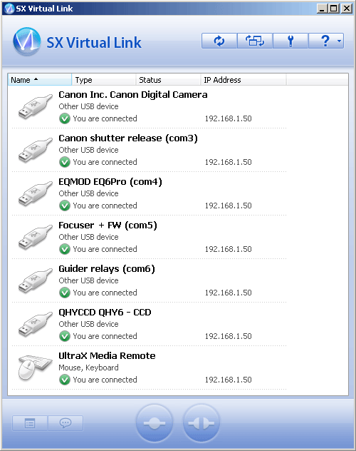

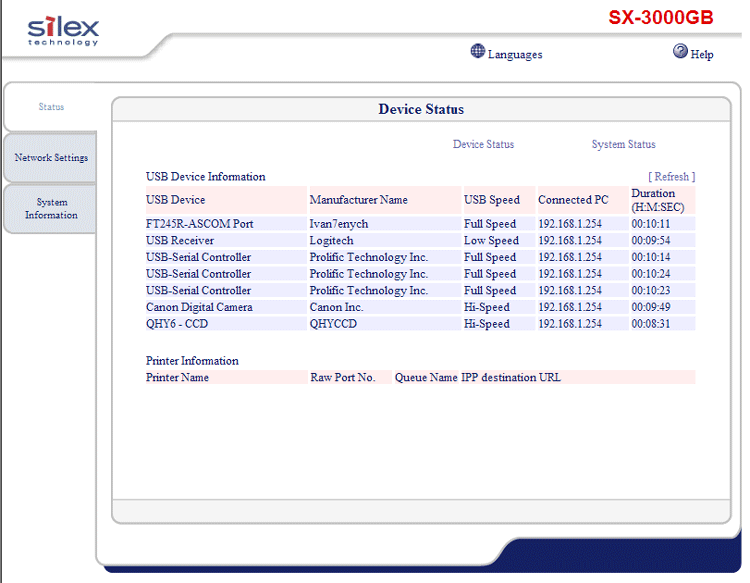

Re: USB 100м
« Ответ #108 : 28 Апр 2010 [23:53:04] »
Нельзя камеру подключить?
Очевидно. Нет?
Возможности продукта:
многопортовый беспроводной 802.11g принт-сервер
Счастье есть: SX-3000GB
Приехало. QHY-5 работает как из пушки.
Вонь из пиндосии, по поводу неработоспособности сего устройства -- ерунда. Понапокупали интегрированных говногигабитов с вебкамерами и пытаются взлететь. (Был неправ, вспылил. :-X ) Для будущих пользователей SX-3000GB рекомендую купить и по-человечески настроить PWLA8391GT - RTL, PRO/ 1000 GT Gigabit desktop adapter или что-то подобное.
UPD-1:
Связка:
 1-ый порт: USB 2.0 Hub 7-port + 3x PL2303 + FTDI + Logitech UltraX Media Remote
 2-ой порт: QHY-5 или QHY-6
работает как нужно. Всё рулится, ничего не отваливается.
В текущей версии прошивки (1.0.2) есть и косяки. :(
QHY-5,6 не включаются через USB хаб (с доп. питанием и без). Работают только сидя непосредственно на портах.
UPD-2:
Говорящие картинки:
Canon зацеплен через USB хаб. Кому надоело мёрзнуть и кормить комаров, могу рекомендовать Silex SX-3000GB. У кого две нормальные камеры, могут подождать решения проблем подключения через хаб от производителя или купить две коробки и гигабитный свитч. Но работоспособность камер через удлинитель нужно проверять. Производитель ничего не гарантирует.
IMHO, очень хороший повод сэкономить на инсектицидах. ;D
« Последнее редактирование: 30 Апр 2010 [19:27:21] от lazyBSD »
