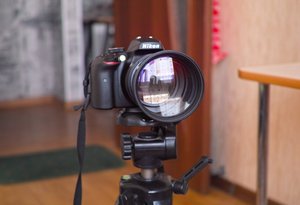

Доброго всем, господа! :) Купил себе объектив Tamron 70-300мм F/4-5.6 Di Macro 1:2 Nikon. Потестил со своей D3400. Сферичка заметная на всех значениях зума. ТОЛЬКО НА ФОТО РАЗУМЕЕТСЯ! ;) В видоискатель всё предельно резко! Полностью пропадает только на F13. Сам объектив имеет апертуру 53мм, а длину до матрицы 16см.
При использовании телеконверсионной насадки 1,7х сферичка пропадает на всех диафрагмах 8)!
Общий вид.
Фокусное 300мм.
Фокусное 510мм (с насадкой)
Полагаю такая система неплохая замена зрительной трубе с возможностью фото и видеосъёмки ;). Получается примерно 4х-17х кратное переменное оптическое зум-увеличение. Цена комплекта 35000р. ::)

Добавлю ещё огромный выходной значок во всё поле видоискателя камеры! ;D Завтра сниму вид в неё на видео.
Вот такая у меня насадка. Тут она на китовом объективе.
