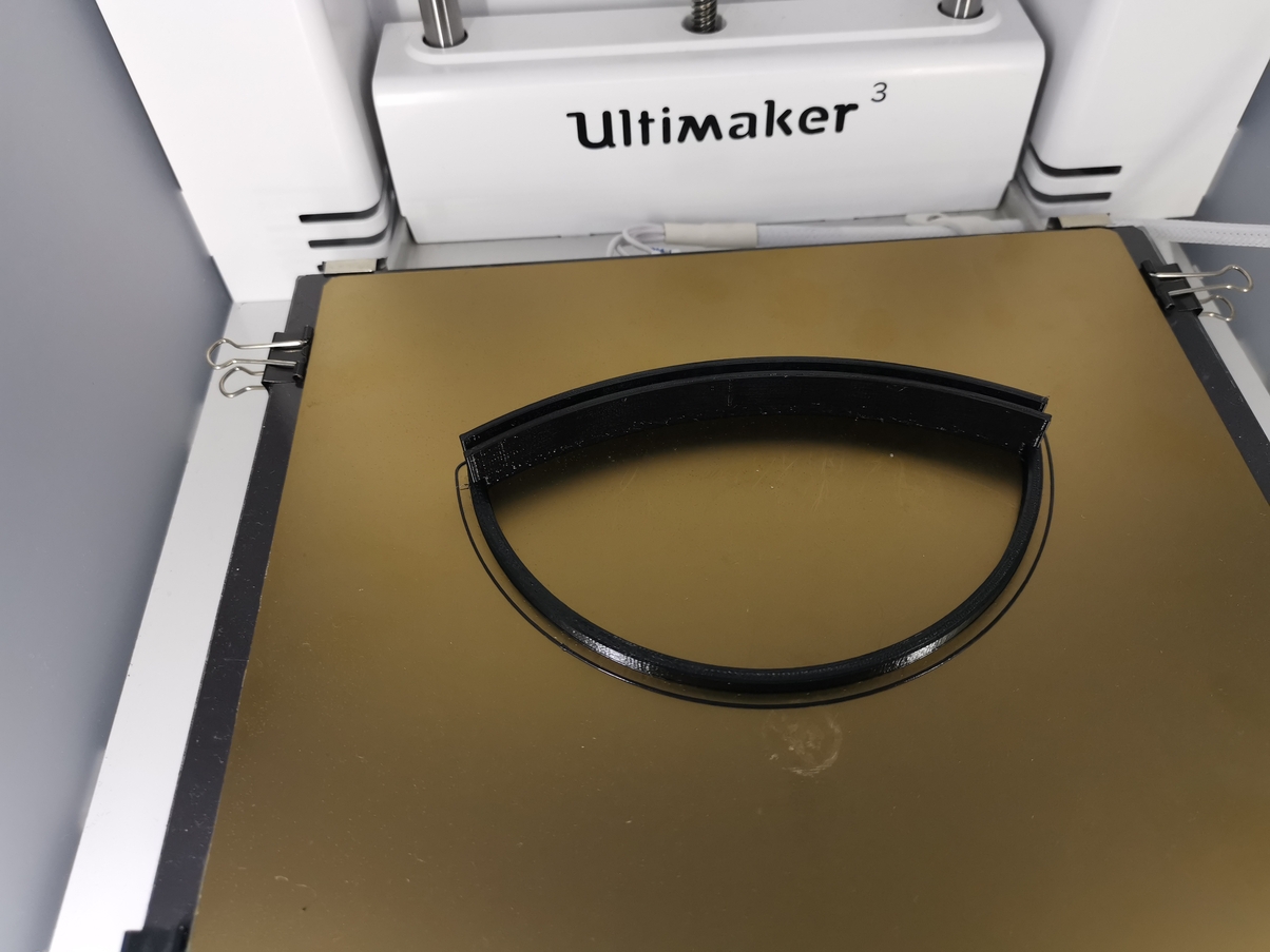

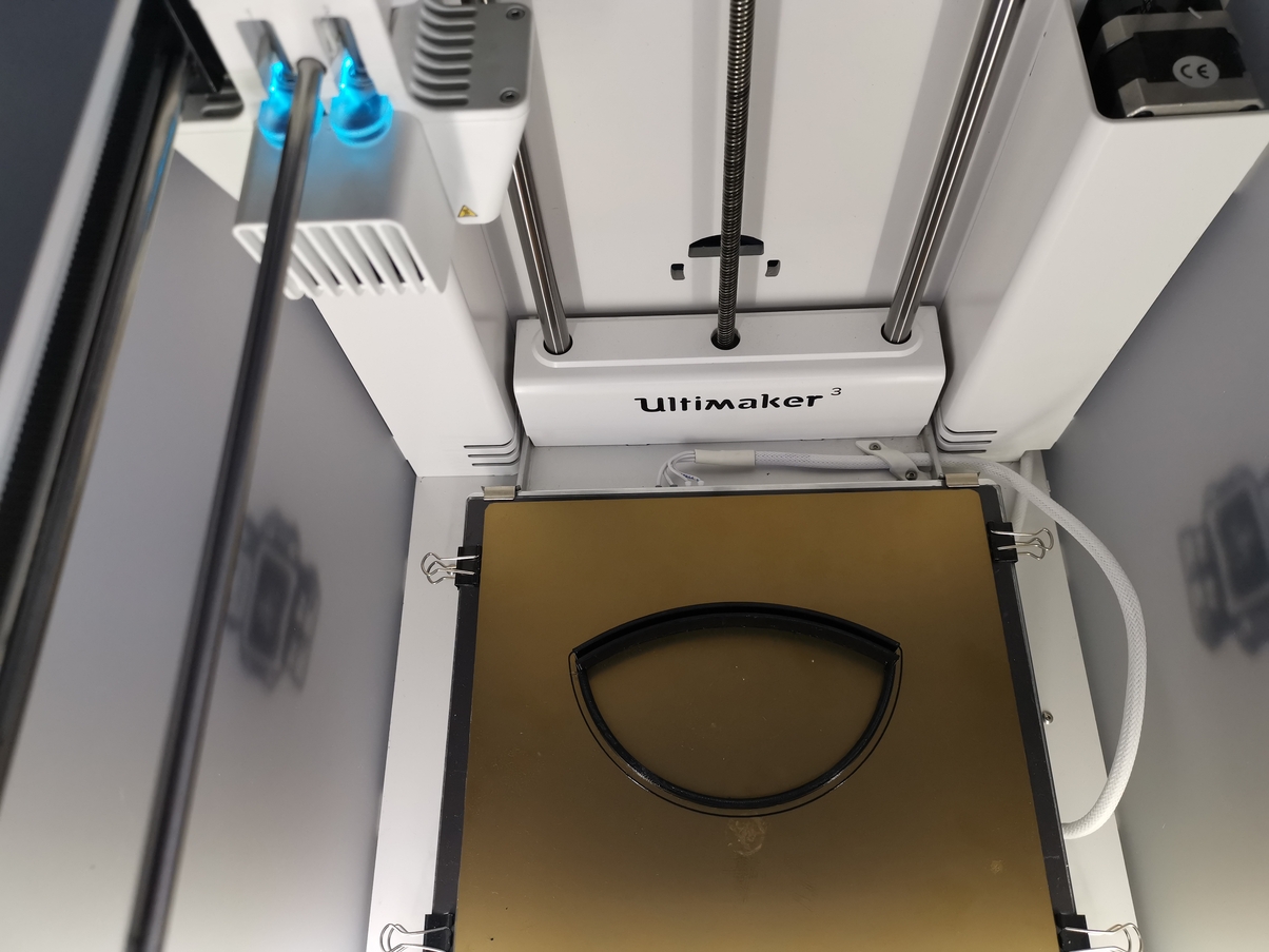

Наконец в клубе:) Приехал снаряд вчера, сразу дали небо, так оказывается бывает :)
Отрезок надо чуть половить еще конечно, да и матрица все-таки криво стоит похоже, но что-то получилось.
Первый свет по Плеядам, 1 час субами по 30 секунд. Калибровки нет, пока не наладил процесс. Без гида, подвижки делал руками :)
С9.25 + HS v3, asi1600mm, idas LPS-d2
Фильтр к сожалению дал блик, хочу попробовать дальше от матрицы отодвинуть, либо придется другой вариант искать.
Вопрос ко всем владельцам, где взять опору для проводов камеры? Может кто на 3D принтере распечатать сможет, протупил в штатах купить, теперь изобретать придется.

  • Сообщений: 6 262
  • Благодарностей: 1112
Re: Гиперстар и все-все-все...
« Ответ #591 : 15 Окт 2020 [16:37:32] »
GraY25 печатает еще на 3d принтере, не в курсе? Написал ему, молчит
Да тут я) у меня сейчас дома ремонт, каморка с принтером обесточена и завалена стройматериалами)
На выходных попробую добраться до него и что-нибудь придумать)

Есть какие-то готовые модельки под нужные размеры в сети? У американцев много предложений готовых видел.

« Ответ #594 : 17 Окт 2020 [15:41:22] »
  • Сообщений: 6 262
« Ответ #595 : 18 Окт 2020 [22:27:24] »
Прекрасно! Спасибо
Похоже что готово.. Присылайте в личку инфу для отправки, желательно СДЭКом. Боюсь на почту России я морально не готов идти.)

« Ответ #596 : 18 Окт 2020 [22:59:56] »
Спасибо! Насчет почты России такое же мнение :) отправил в лс.
