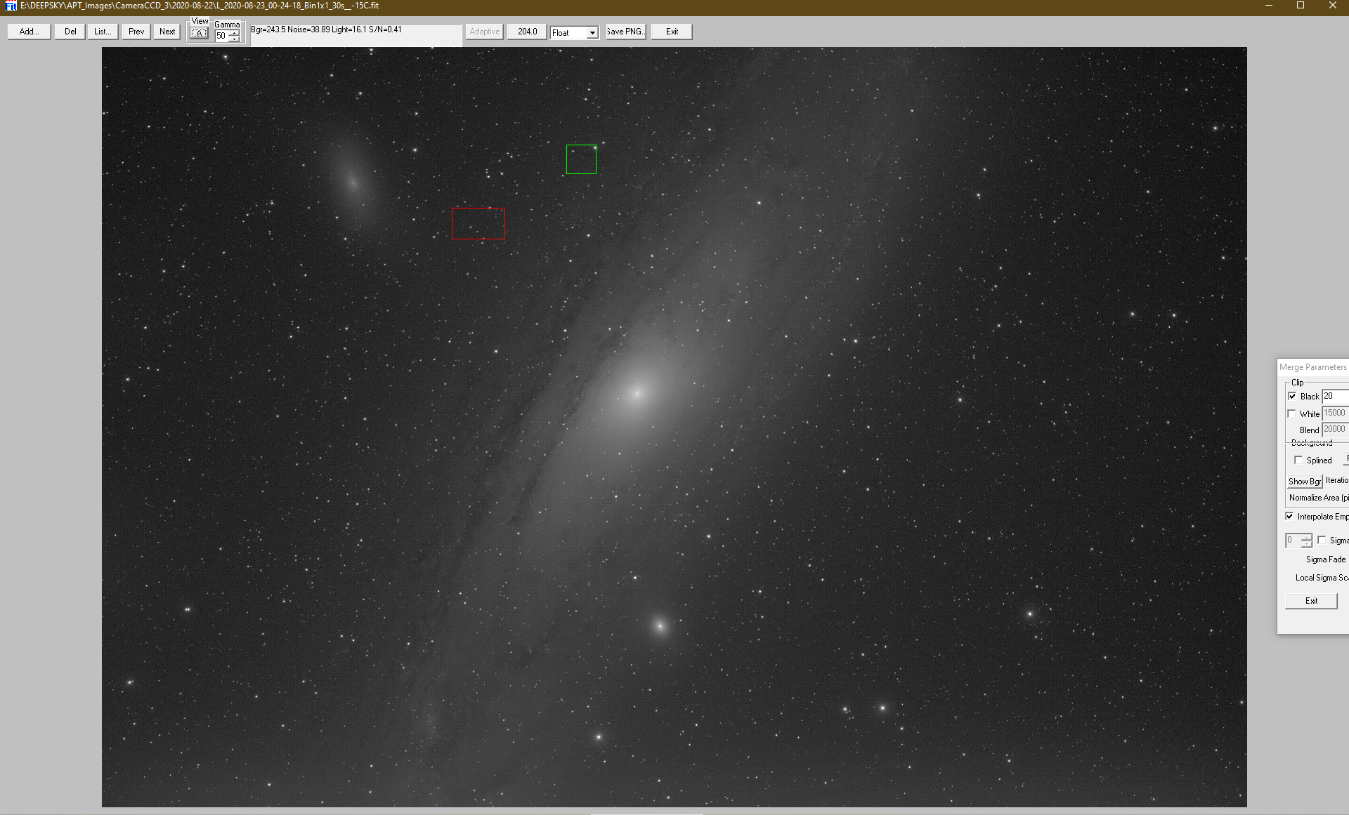

Попробовал снять Андромеду, без кадрирования.
Одиночник на 071 камеру, 30 сек.
В принципе, если повернуть правильно, на кроп-сенсор она влезает.
Оффлайн mr.zorg
  • Сообщений: 2 510
Периферия немного не войдет, но с такой светосилой, можно и двумя блоками снять.
Неа не влезет.  ^-^

Неа не влезет.  ^-^
А по диагонали? :)

Неа не влезет.  ^-^
А по диагонали? :)
Лапка соскальзывать будет.  ;)
