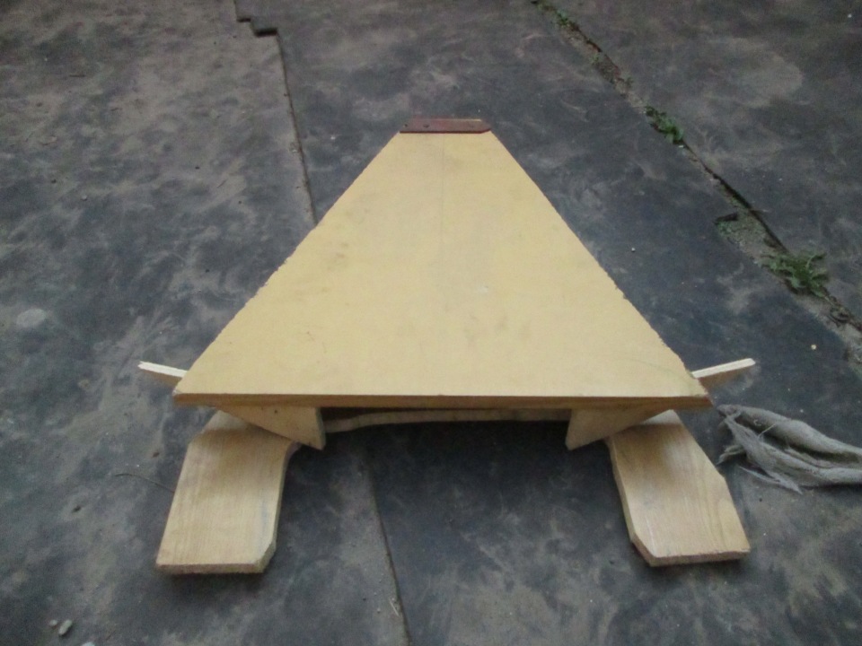

Оффлайн san418Автор темы
  • Сообщений: 802
  • levenhuk ra200n f5
    • Сообщения от san418
Re: экваториальная платформа для доба
« Ответ #78 : 09 Сен 2019 [13:54:32] »
вот моя платформа в процессе. Крепление валов еще не ставил, я так понял, они не обязательно должны быть на  одной высоте, главное выставить потом верхний стол горизонтально по уровню?
levenhuk ra200n f5
Оффлайн I.A.R.
  • Сообщений: 7 705
  • Благодарностей: 205
    • Сообщения от I.A.R.
« Ответ #79 : 09 Сен 2019 [16:03:43] »
...Крепление валов еще не ставил, я так понял, они не обязательно должны быть на одной высоте, главное выставить потом верхний стол горизонтально по уровню?
Да, правильно...
