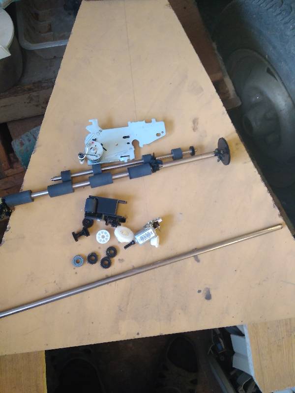

хочу сделать как у пользователя Дюша https://astronomy.ru/forum/index.php?topic=173756.80, только скоб таких пока не нашел. Есть пару принтеров, буду с них искать шестерни, валы уже есть - 8 и 6мм.

Re: экваториальная платформа для доба
« Ответ #112 : 02 Сен 2020 [08:09:39] »
levenhuk ra200n f5
