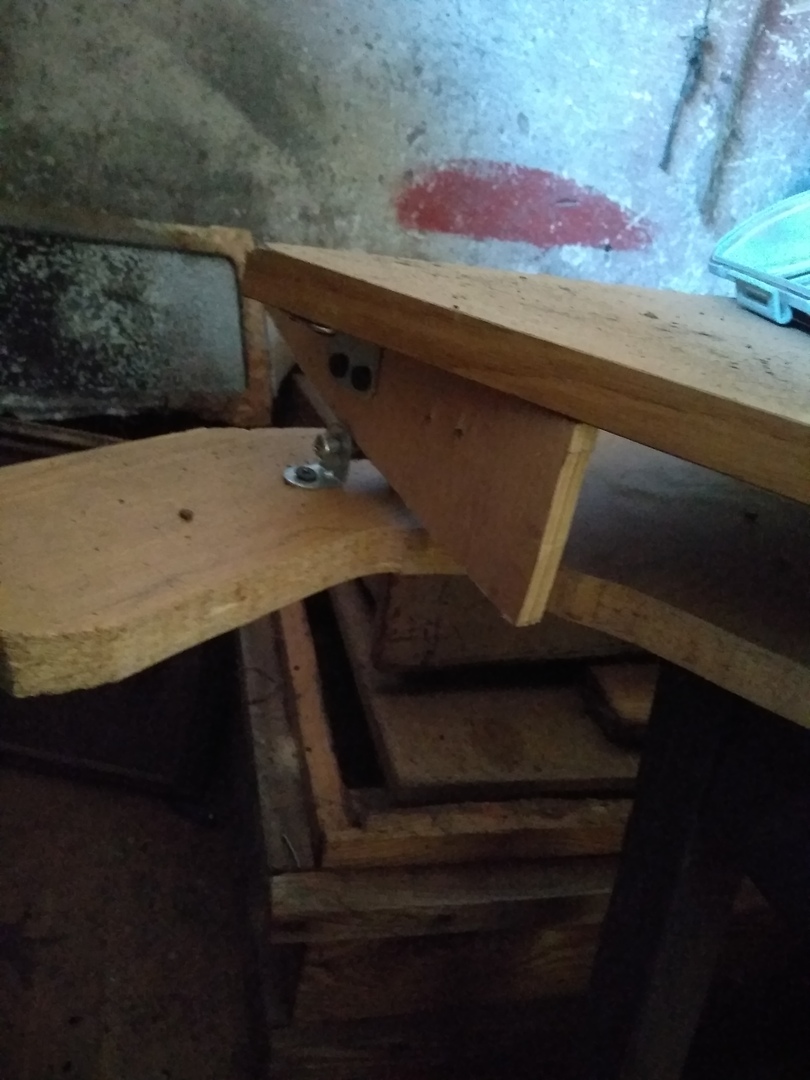

такую платформу, как на видео, я в жизни никогда не соберу, слишком сложно для меня. Тут блин никак на вертикальных сегментах не сделаю, казалось бы простую конструкцию. Если самому не получится доделать ее, возможен ли вариант за деньги?

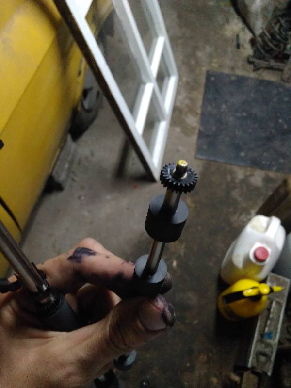

можно готовый редуктор от него присобачить, только найти на вал мотора 5мм подходящую шестерню ( или эту как-то снять и расточить отверстие)
levenhuk ra200n f5

девайс - levenhuk ra200n f5 на самодельной табуретке добсона. фоток не делал сего аппарата, обычная труба с двухскоростным крейфордом, искатель с изломом. Вечером постараюсь сфоткать

сделал убогую ведомую ось
levenhuk ra200n f5
