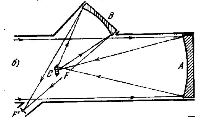

И зачем здесь Грегори Максутова?
См. с. 240 Н.Н. Михельсон. Оптические телескопы, рис. 7.18, б: здесь увеличение на 2м зеркале ~2х, но можно сделать 3х.

Что это за телескоп-мутант, и главное - зачем?)
Несмотря на то что ДЗ в первичном пучке экранирует 10%, во вторичном оно же закрывает 50%.
А любом случае любителю проще до Китая раком дойти чем построить такое)
Да, ЦЭ в результате дикое получится. Да ещё и в форме эллипса. Хотя, это же схематичное изображение, а если реальную систему посчитать, то может и ничего.
Ведь дагональное зеркало можно сделать совсем крошечным.

   Тогда это было здорово . Сейчас аморально . Два зеркала со слабыми схемами контроля .  Это на бамаге легко эллипсы контролировать . А там именно такие для апланатичности требуются . Кстати вариант осуществленный . Где-то в Крыму валяется , кажется .
Это апланатический "Грегори" с плоским полем. Схема отличается умеренным ЦЭ и большим незасвеченным полем. Оба зеркала эллиптические. Нужен для астрофотографии.
