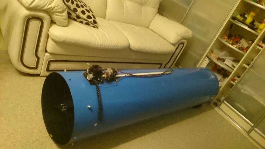

    Ладно . Для светлый мыслей помещу трубу сюда . Она мне душу греет . Гляжу и мне хорошо становится , что все у меня  есть , и ни фига не надо .
До встречи на Астрофесте !
                                            Серега .
Не, такое уже было больше не надо  ;D
Теперь для меня, если телескоп не поместился на задние сиденья это уже не телескоп а памятник зодчества.

« Ответ #516 : 05 Ноя 2019 [12:33:38] »
    Если не против , крайний снимок начальству буду показывать когда  начну телескоп строить .
                                            Серега .
