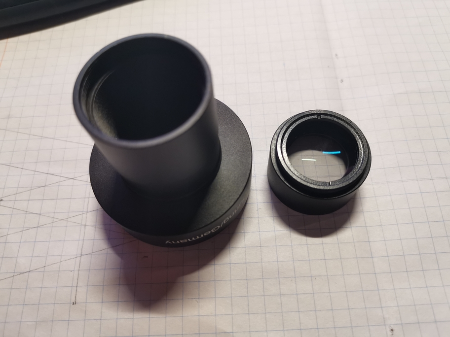

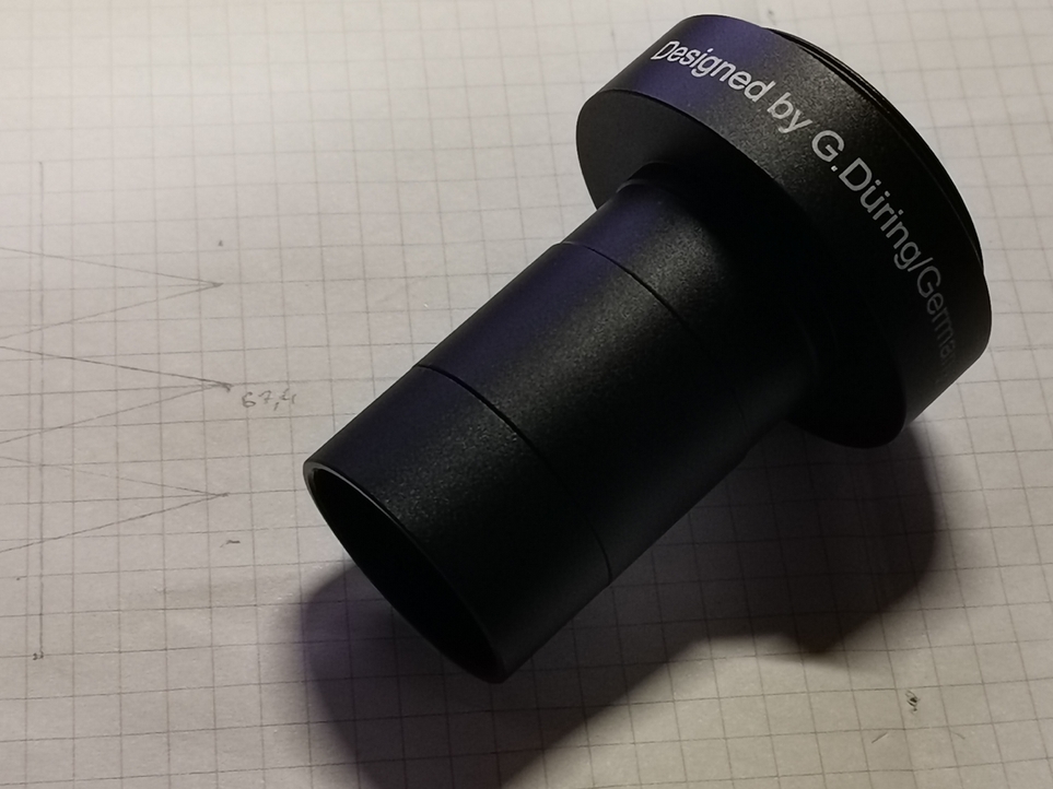

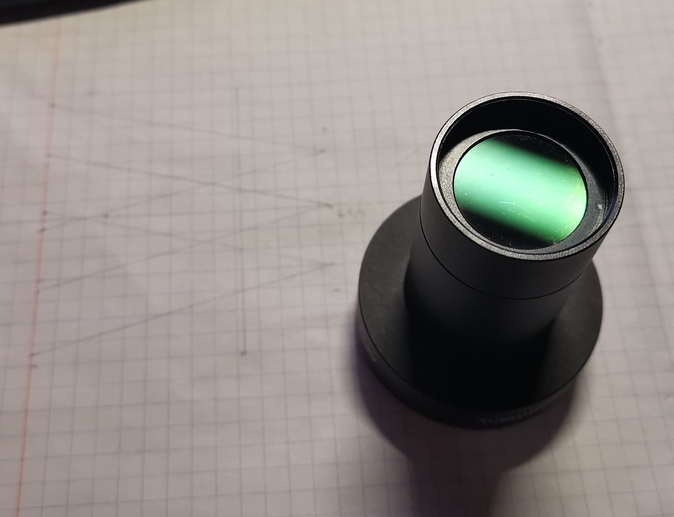

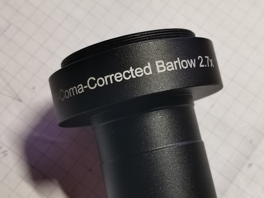

  • Сообщений: 6 173
  • Благодарностей: 1102
Re: Планетник . Первый настоящий .
« Ответ #535 : 05 Ноя 2019 [20:55:35] »
Раздобыл эту волшебную APM 2.7x КК-барлоу)
От виденных ранее отличается очень "плоским" входным компонентом, и "крутым" выходным.
Также достался родной адаптер на М42.
Как говорится "просто добавь воды телескоп")
Если есть идеи как можно с ней поэкспериментировать, сообщайте, правда Ньютона нет рядом)

« Ответ #536 : 05 Ноя 2019 [21:04:32] »
Вот это дело!

Игорь, а куда и для чего мы эти объективы ставим? Что-то не уловил.
Это ты просто забыл, обсуждали мы это с тобой.
А в обсуждаемом проекте ломаем конус лучей от ГЗ диагоналкой таким образом, чтобы фокальная плоскость оказалась у самой стенки трубы, а лучше даже внутри тубы, так чтобы микроскопный объекив дотянулся до неё своим передним отрезком. А позади микрообъектива на штатном расстоянии 160мм получаем разогнанное эквивалентное фокусное расстояние. Лучший вариант это 4х планобъектив. Получим 4-кратный разгон фокусного расстояния ГЗ. Ну и вполне планетный относительный фокус F/16.
Мне, кажется, можно проще. В главном фокусе ставим барлоу-корректор. Получаем относительное фокусное 4х2,7=10,8. За барлухой ставим маленькую диагональ. Пойдет на 1.25дюйма. Фокус получим сантиметрах в пяти от оси. Вытаскиваем его объективом бинокля или подзорной трубы. Относительное 10,8 это позволяет. С начальным относительным 4 гораздо труднее.
Далее варианты. На выходе мы можем получить параллельный пучок и рассматривать его в бинокль или телескоп. Я собираюсь в телескоп, недорогой ахромат. Он будет работать на относительном за 20. Будет еще она диагональ и телескоп получится параллелен основной трубе, т.е. поза рефракторная.
А можно (наверное) добавить только окуляр, тогда надо будет делать объектив и окуляр подвижными для фокусировки.

Оффлайн kryptonik
  • Сообщений: 34 437
  • Благодарностей: 2086
    • Сообщения от kryptonik
« Ответ #539 : 05 Ноя 2019 [21:25:00] »
С относительным 4 действительно хлам, кроме специфичных. А когда 11 может и сойдет.
