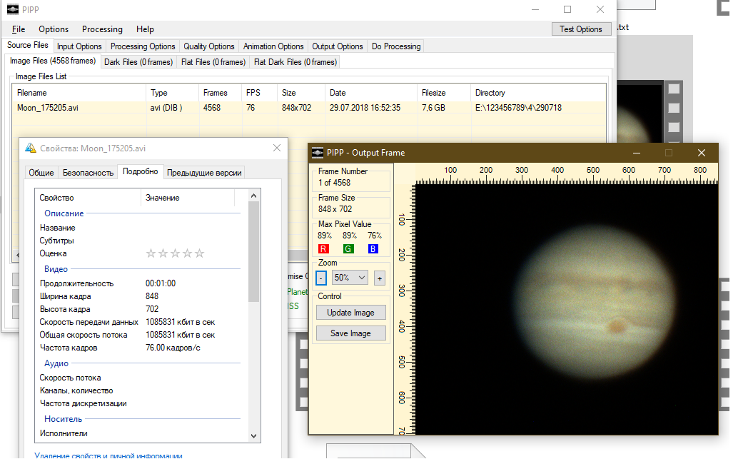

  • Сообщений: 6 262
  • Благодарностей: 1112
Re: Планетник . Первый настоящий .
« Ответ #307 : 30 Окт 2019 [20:33:37] »
Неужели и для планет требуются такие длинные выдержки?!
Ролик)
Вот типичные параметры того что получается: 1 минута, 4500 кадров, 75 к/сек, 800х700 разрешение, 7 гигов. (камера 224)
Из этого уже можно слепить нормальную фотку.
Чтобы сделать "отличную" фотку - нужно снять таких штук 15-20 "сессию", и пустить в деротацию.
На материале с Бали получалось и с "одиночных" стеков чтото сделать приличное, с местным сиингом - нет.
Одиночный ролик (вытянул внутренние кольца посильнее)
Кстате Гексагон в то время имел какую-то сложную структуру с внутренними кольцами!
« Последнее редактирование: 30 Окт 2019 [20:42:41] от GraY25 »
