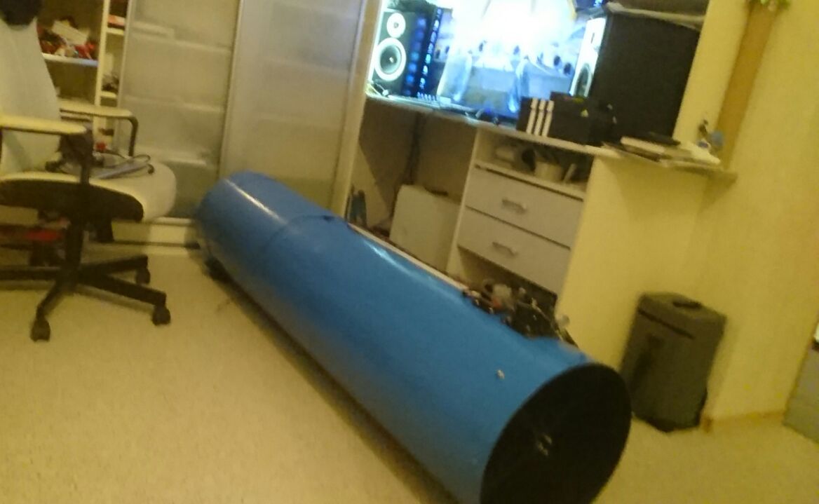

Сергей, а что за конструкция трубы?
Это был классический Ньютон!)
Под 380 зеркало (фото-планетник), на хотьковской стеклопластиковой трубе.
Несмотря на устрашающие размеры она входит в кроссовер.
Вообще её механические свойства меня просто впечатлили, даже на таком размере она очень хороша.
Конечно, назвать её мобильной язык не поворачивается, с некоторой примесью садо-мазо, её можно возить.
Но на 90% это под стационар.
С покупкой С14 этот проект потерял всякий смысл!
Трубу я отдал Олегу Милантьеву, где он сделал из неё гиперболический прямофокусер с корректором на 14" зеркале Хаббл-оптикс.
