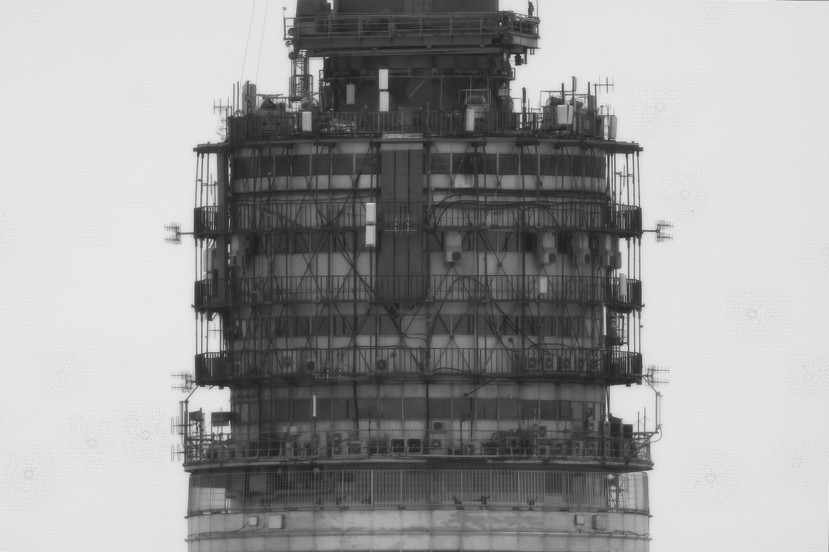

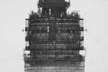

Короче)
Хватит мучиться, первый и настоящий планетник - это С14!
Берите и будет всем счастье.
Небольшая демонстрация возможностей:
Останкино с расстояния 10800 метров.
Я в окна Останкино смотрю как в соседний дом через дорогу - из Московской области  ;D
Кабели к самым мелким антеннам имеют диаметр около 10мм, угол под которым они видны с такого расстояния - менее 0.2 секунды.
Что превышает предел Рэлея для данной апертуры (0.39") в 2 раза. (из-за superresolution при стеке, в данном случае)
Поправьте, если я не прав в своих вычислениях.
Бутылка "Hennessy" X.O. - тому кто сможет превзойти разрешение по Останкино со сравнимого расстояния  ;D
Откуда инфа? Я вот смотрю на вентиляторы кондиционеров. Решетки у таких изготовлены из проволоки примерно такого же размера, так на наличие решеток даже намека нет...

По проводам судить о разрешении нельзя. Они и глазом «разрешаются» далеко за дифракционным пределом.
Ага. Есть такой эффект. Паутина при определенном освещении различается за несколько метров...
Вот у мужичков даже детали рук и лица не видны (пальцы, кулаки и прочее...)

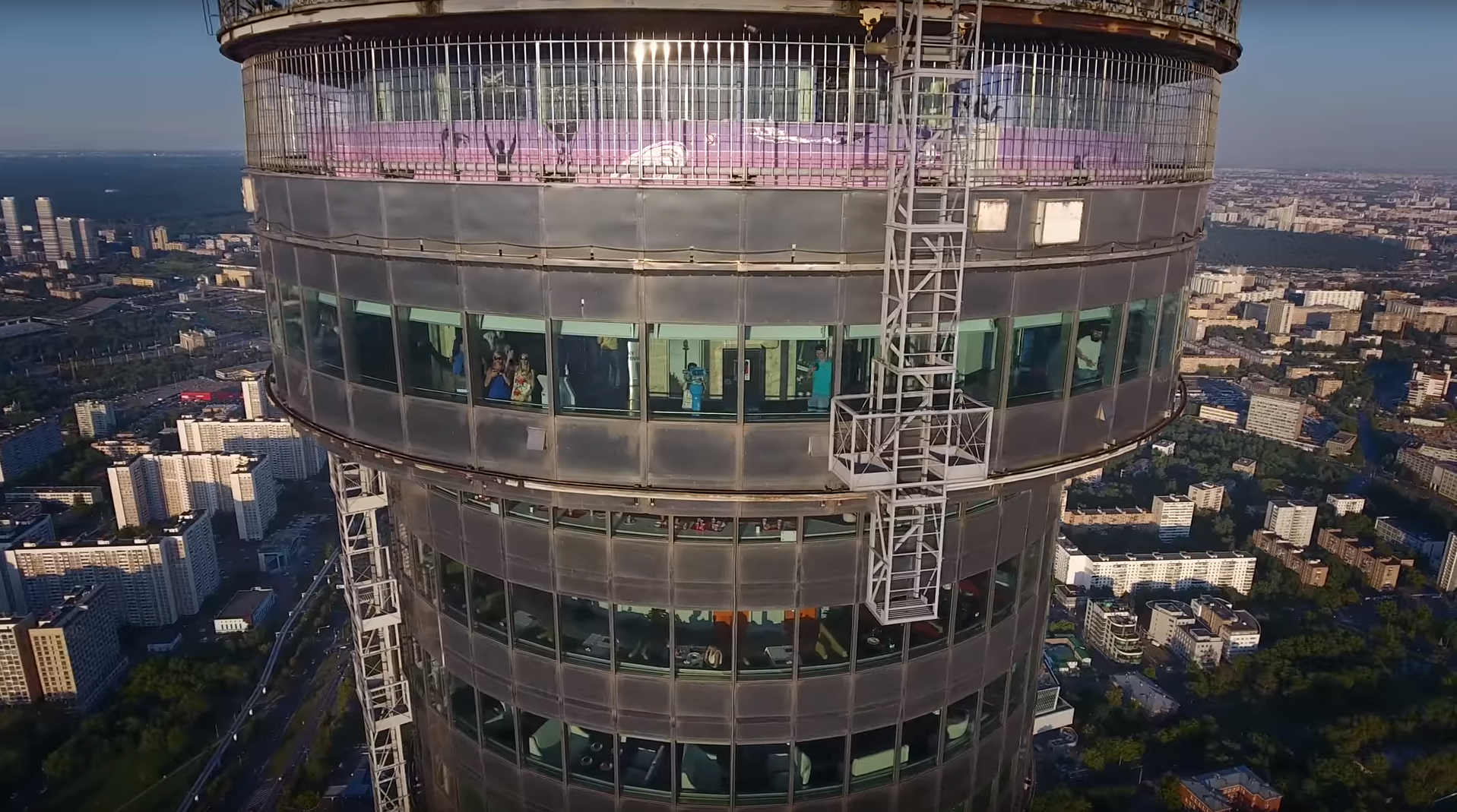

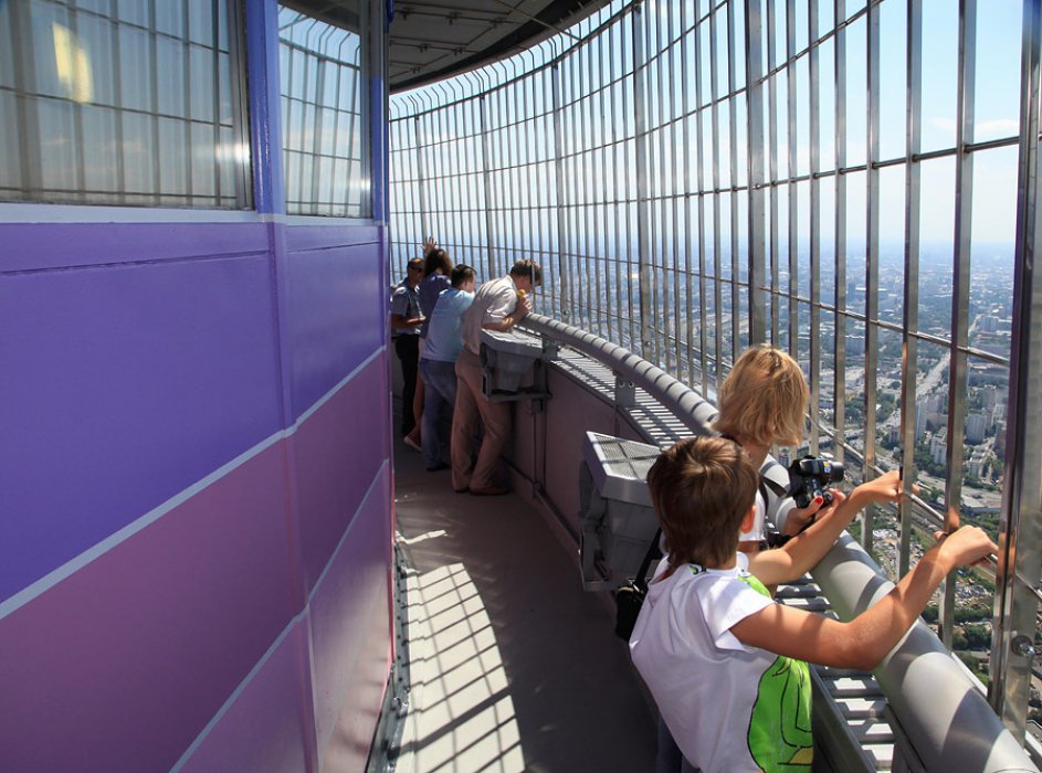

;D То, что вы приняли за "мужичков" - наскальная живопись граффити на открытой смотровой площадке.
Пальцы там не видны и с 10 метров))
Так же как не видны с 10 метров "решётки кондиционеров"

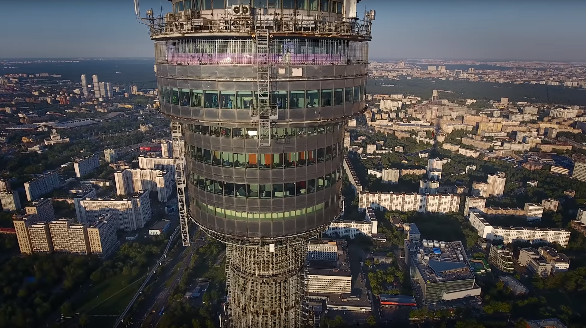

Вот вам реальные размеры предметов в сравнении с людьми.
Смотрите, сравнивайте, размышляйте..
Вот на этом фото видно что тонкие горизонтальные прутья не толще пальца (2см). Они видны и на моём фото.

Считать надо не так. Кажущаяся толщина прута на фото примерно 1/5 периода решетки . это примерно и есть разрешение, т.е. если период решётки 30 см, то разрешение получается ~6 см. Что тоже неплохо.

    Кабель или прутья решетки для видимости могут  быть в 150 раз тоньше  диаметра диф диска .
Это разрешение  100-120мм телескопа.
 Для 350мм   плохо.
   Впр., понятно,  что пример с телебашней  не показательный.
 Не логичнее ли  прямо по астрофото разрешение определять.

Если телескоп претендует на роль планетника, он должен обеспечить разрешение, соответствующее апертуре. Иначе это хлам. Но по случайным объектам определить это трудно, нужна стандартная процедура. Надо снимать миры.
Мне больше всего нравятся две сходящиеся линии, когда расстояние между ними становится равным разрешению они сливаются в одну. Может есть некоторые нюансы, но сравнивать между собой телескопы очень удобно, сразу видно кто есть, кто.
Осталось нарисовать такую миру на вышке.
И десять километров многовато, лучше пять и в подходящую погоду. По этой причине я бы не взялся судить о качестве приведенного снимка. Мне оно не показалось впечатляющим. Плотность информации невысока. Планета, снятая с таким качеством будет казаться размытой, без мелких деталей. Но все же десять километров плотной атмосферы над городом.
