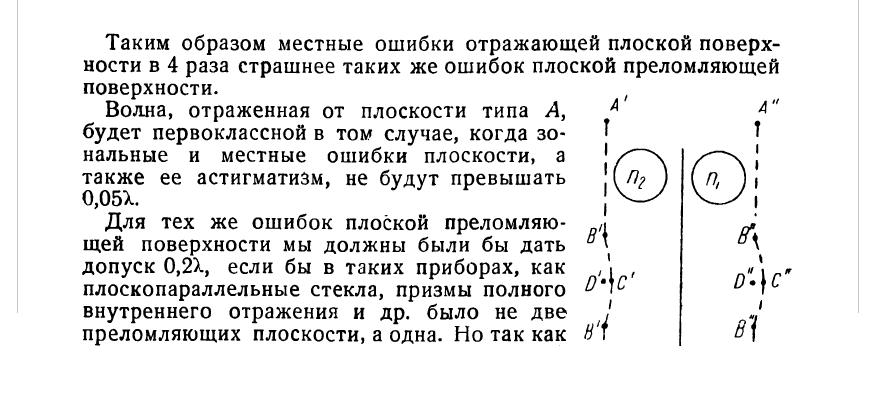

А вот что пишет Эрнест:
по светорассеиванию рефрактор (с качественными покрытиями) может быть на порядок лучше.
Представьте себе две оптические системы, одну с пропусканием 99.9% и светорассеиванием 0.1%, а другая с пропусканием 90% при светорассеивании 10%. Если теперь напрямую сравнить эти величины получается, что пропускание отличается всего на 10%, а вот светорассеивание в 100 раз!
Зеркальные поверхности имеют примерно вчетверо больший отклик на всякие отклонения оптических поверхностей от идеальных (включая равные по глубине царапины, завал края, ямы/бугры и т.д.) по сравнению с преломляющими, отсюда большее светорассеивание на дефектах зеркальных покрытий и поверхностях.
Как и все прочие негативные факторы в оптике светорассеивание бьет по тому-же месту - снижает контраст изображения. Приводит к появлению широких ореолов вокруг ярких объектов, общей засветке поля зрения.
Совершенно верно! И это только то что касается светорассеяния.
А вот для точности поверхности, процитирую апостола Максутова:
Таким образом, навязшая в зубах фраза "оптика лямбда на 5, на 6" - на самом деле применима только к рефракторам!
Чтобы достигнуть такого же уровня искажения волнового фронта, зеркало должно быть 0.05л, то есть ЛЯМБДА на 20!
Естественно никто никогда такого уровня в массовых телескопах не сделает, это уровень эталонов! Которые будут стоить как чюгунный мост.
Поэтому у рефлекторов нет никаких шансов!!
Вот только поверхностей в рефракторе 6, не надо про это забывать.
