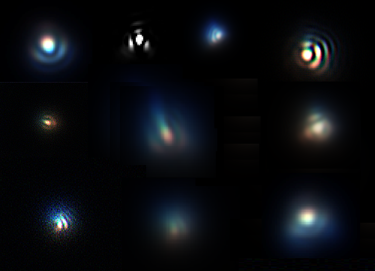

Вот примеры того какую "точку" рисует апертура 14" ШК, в совершенно разные моменты времени.
И у этой апертуры штрель 0.96+. Всё что тут происходит - это атмосфера.
А точка - эта та "кисточка", которой рисуется портрет планеты.
А вот что всегда выдаёт обычный ахромат 152мм (добавлен фильтр чтобы убрать хроматизм)
Точка по реальной звезде практически не отличается от точки на лабораторном стенде.
Так что выбирайте сами, чем ваши планеты будут нарисованы - кисточкой художника, или поганой метлой.
Оффлайн kryptonik
  • Сообщений: 33 796
  • Благодарностей: 2074
    • Сообщения от kryptonik
Они там, наверное, просто не знают про ситалл и сдув погранслоя.
Есть такие райские уголки на Земле, где знать об этом необязательно, температура днем и ночью, и летом и зимой одинакова. А нам приходится крутиться.
Оффлайн kryptonik
  • Сообщений: 33 796
Опять же неточность. Надо привести все к единому масштабу и яркости. И тогда окажется что размытое бесформенное пятно рефлектора существенно меньше аккуратной точки рефрактора. Или атмосфера совсем не в дугу.
Оффлайн ВП
  • Сообщений: 5 334
  • Благодарностей: 505
  • Владимир Петрович
    • Сообщения от ВП
Мне мамой клясться не надо, у меня всё записано и задокументировано.
Сергей, а Вы в одинаковом масштабе нам точки показываете? :-[
Во, Александр уже опередил...
  • Сообщений: 6 070
  • Благодарностей: 1042
Масштабы если и отличаются то не более чем в 2 раза, исходные светосилы 5.9 против 11, а барлухи и камеры можно сказать одинаковые.
Естественно, теоретическое разрешение у бОльшей апертуры - больше.
Но на практике, от этой теории остаётся только пшик...
Более мелкое, но стабильное изображение даёт намного больше деталей в реальности, чем бешеный йож на большом увеличении..
