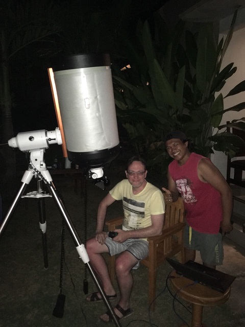

Бряхня!  ;D
350мм на Бали.

А монтировка не долетела? :D

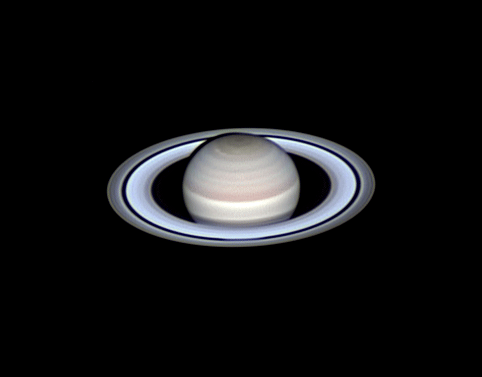

Ку!  ;D
И да, гексагон видели все))
1 ролик 2 минуты и готово.

А трубу то кто Вам ногами бил? Ну и конечно экстрим 23-24кг на EQ-6 с 5-ю противовесами???
По практике EQ-6 с тремя противовесами с трудом тащит Сантел 230....
PS - Ролик-роликом, но там даже минимы Энке нет, а это критерий! При хорошей атмосфере минима уверенно видна в 6-7" апо и в 250мм Ньютон. Причем тут планетник?
Ну и давно хотел спросить - как Вы при экранировании 32% Штрель 0.96 намеряли... По всем диаграмам при 30% более 0.8 ну никак???
Я понимаю, что Вы хотите показать качество оптики без учета экранирования, но сравнивать эту "пукалку" по планетам с АПО со Штрелем 0.96 просто НЕЭТИЧНО. В реальности дело обстоит как 0.8 у ШК и 0.96 у АПО....
