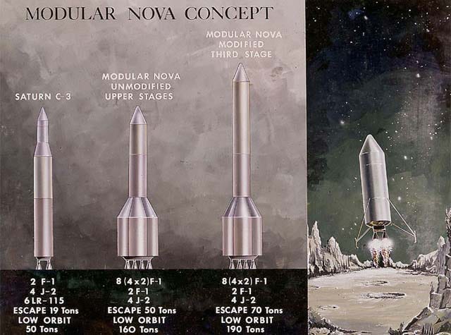

И началось. Думаю все знают историю. Но взгляните на случившееся без умиления. Отстраненно. Скептически.
Кто-нибудь смотрел как менялась концепция "доставим и вернем"? Первоначальный проект, конечный результат? Изначально мыслился прямой полет на более тяжелой ракете "Нова".
Но по ходу осетра урезали и урезали... До хвоста. Только бы успеть!
Принято хвалить проект "Аполлон".
Мол, красиво как придумано!
Но я с некоторых пор считаю его верхом инженерного уродства. Это вершина тупика  специализированных капсул. Проект все сильней и сильней затачивали под узкую задачу воткнуть флаг. К НАЗНАЧЕННОМУ СРОКУ (крайне короткому)! "Высадить и вернуть к дедлайну". Поэтому, когда столкнулись со сложностями (как долго F-1 укатывали?) на ходу принимались решения по "оптимизации" и "минимизации" чтобы вложится в срок. За одно "бой с тенью". Обогнать Русских (которые оказывается и не сильно гнались, когда погнались в 1963-м - начали тупо срисовывать ошибки соперника, усугубляя их!)
Ну посмотрите. Та же Сатурн-5. Это огрызок от первоначального плана. Уменьшенная версия. Ни то ни сё!  Двигатели F-1 предназначались не ей. Поэтому 5 штук F-1 даже в диаметр первой ступени не вписались.
Сама ракета - набор специализировнных буквально золотых капсул-ступений. Каждая ступень со своими двигателями со своим топливом. Лунный корабль - то же самое. Лунный посадочный? Придумали встречу на орбите.  Схема Кондратюка. Радости - полные штаны (до сих пор не понимаю какой смысл  в этой экономии на мизерах)! Все заточено "под срез". Только бы высадить в срок!
В итоге потерян весь СМЫСЛ высадки. Только бы успеть! А зачем успеть? Русских обставить?
