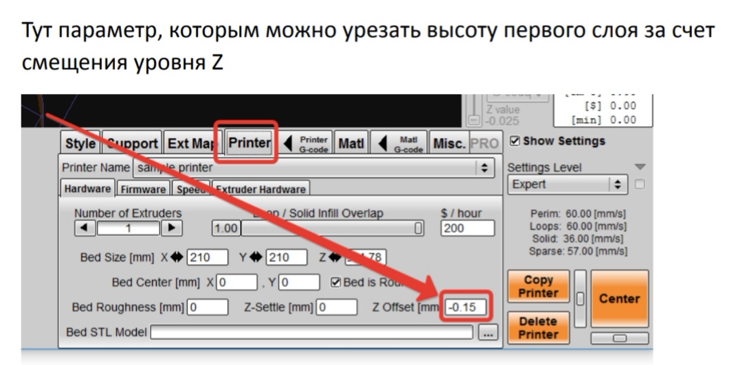

Есть рекомендация от Бестфиламента, что при печати PETG нужно дополнительный зазор по оси Z выставлять. Кто что думает по этому поводу? Действительно ли он так нужен, чтобы избежать каких-либо дефектов при печати? Как его программно можно задать? Ни в Куре, ни в Сликере не нашел такого пункта.
Концевик z приподнять перед печатью на этот зазор и всего делов

.. Только ни к чему хорошему это не приведёт)
Первый слой вообще желательно "вмазывать" для лучшей адгезии. Или у вас там снизу текст третьим шрифтом?)
И вообще проблемы лучше решать по мере их возникновения.
Обычно z всегда уменьшают.. Kissslicer например

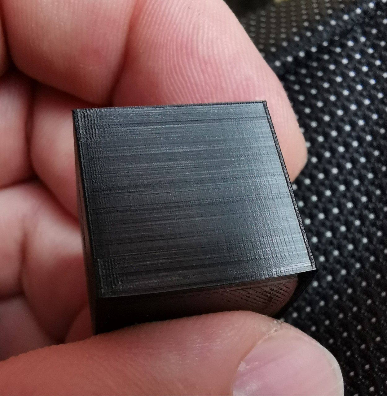

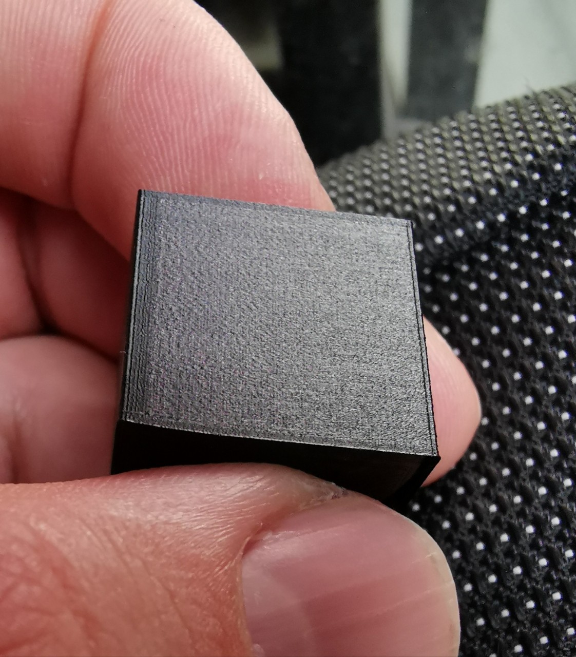

Подскажите кто мб в курсе, всё борюсь с этой проблемой, по одной боковой оси (грани) слоёв не видно по другой они есть.
Настройки качества высокие слой 0.06 сопло 0.25, медленно.
« Последнее редактирование: 26 Апр. 2019 [08:53:09] от GraY25 »
Появляется ли проблема, если распечатывать эту деталь в другом месте стола, передвинув её в ту сторону, где проблемы нет?
Это я клоню к тому, что м.б. местная неровность стола или местная неровность направляющей.
Я конечно это проверю дополнительно, но вероятность низкая.
Стол тщательно выровнен, направляющие гладкие как зеркало.
Может, микро люфт в месте посадки шестерни ремня на вал..?

« Ответ #672 : 26 Апр. 2019 [09:55:01] »
А какой у ультика полный шаг по оси Z?
У меня полный шаг 0.04мм, толщину слоев выбираю кратной этому значению. То есть 0.24 или 0.28, а не 0.25. При толщине кратной полному шагу точность позиционирования выше.

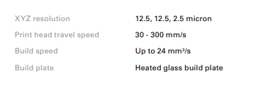

« Ответ #673 : 26 Апр. 2019 [10:01:57] »
В спеках стоит точность по Z 2.5 микрона.. то есть 0.0025  ;D
Но мне кажется это проделки маркетолухов)
Главное то по одной стороне всё идеально..

« Ответ #674 : 26 Апр. 2019 [10:15:36] »
Не, здесь надо механику понимать. Если полный шаг 0.04 поделить на 16 микрошагов, то тоже получится 2,5 микрона. Но микрошаги с ошибкой могут быть.
А по слоистости на одной грани- это неравномерность экструзии. Может ретракт, может заполнение выпирает, может экструдер влияет. Я бы в слайсере поиграл с точками начала печати периметра, ретрактом и заполнением.

« Ответ #675 : 26 Апр. 2019 [10:22:04] »
Попробую напечатать только периметр без заполнения.
Это сразу снимет кучу вариантов.

« Ответ #676 : 26 Апр. 2019 [15:16:18] »
Проблема исключительно в железе. Вертикальные полосы от угла - дребезг при смене направления. Причина - либо хлипкая конструкция, либо тяжелая голова.
Неровная стенка (одна) - люфты по одной оси, либо в подшипниках, либо ремню кирдык. Еще может быть от перетяжки ремня. Оптимально, когда ремень натянут пружинным натяжителем, не как струна.
А попробуйте уменьшить jerk по обоим осям.
