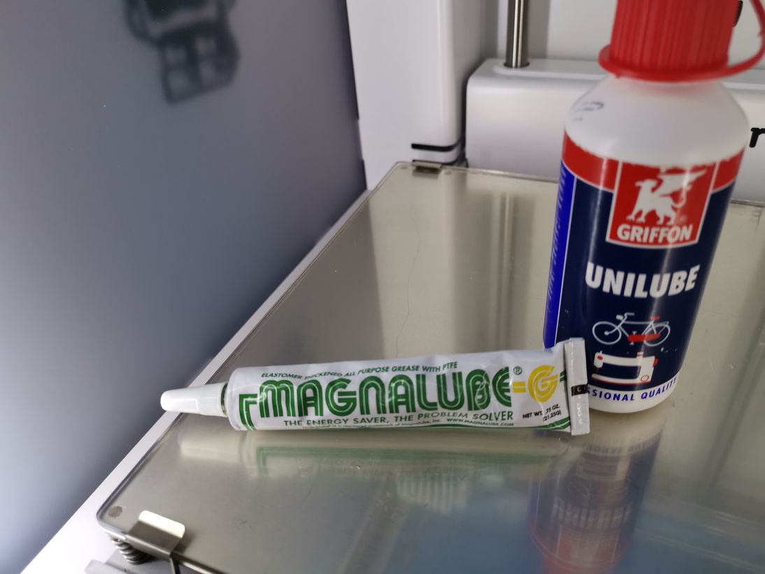

« Ответ #689 : 14 Май 2019 [00:18:54] »
Справа то чем лучше всего смазывать гладкие направляющие (масло для швейных машин)
Слева то чем лучше всего смазывать винтовые подачи, например ось Z (тефлоновая смазка)
