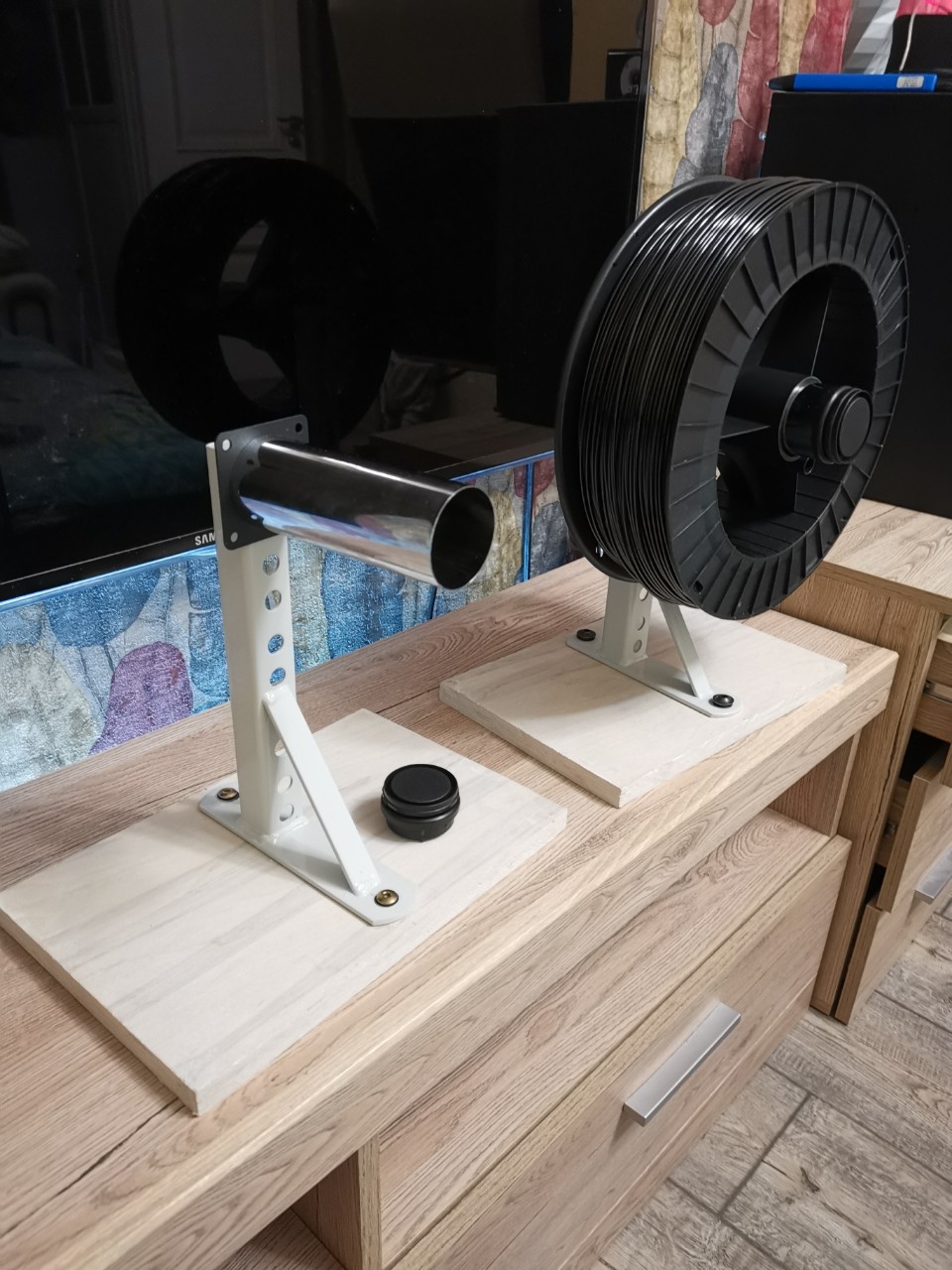

Все таки большие спулхолдеры оказалось проще сделать, чем напечатать..
В ЛеруаМерлен гладкие ножки для столика и кронштейн лежали на соседних полках.
Диаметр 50мм идеально подходит для 52мм отверстия в катушках, а регулятор высоты работает как фиксатор.

« Ответ #607 : 01 Апр. 2019 [08:18:07] »
А я вот предпочитаю подвешивать катушки на тонкие оси - такой свободный эксцентриковый подвес служит дополнительным натяжителем, что уменьшает вероятность провисания и петель.

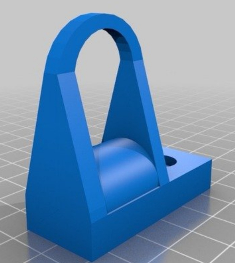

« Ответ #608 : 01 Апр. 2019 [08:51:37] »
Ну я ещё внизу прикреплю типа такой, хм, "филамент гьюидер"
Для более вертикальной подачи прутка в фидер снизу вверх.
Черт бы побрал эти англицизмы  ;D

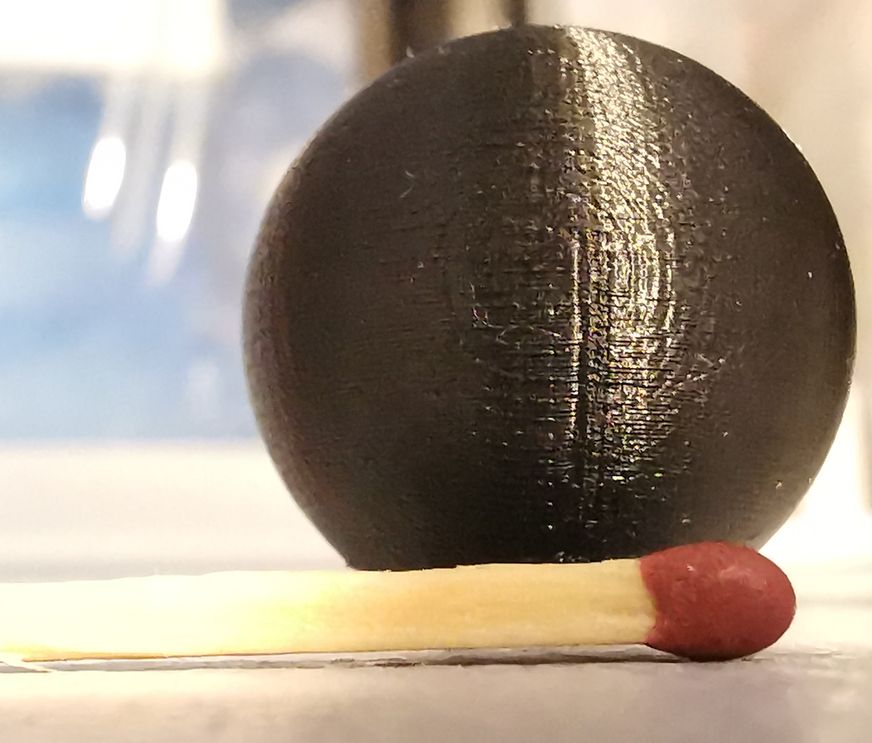

« Ответ #614 : 14 Апр. 2019 [15:34:16] »
Когда печатается деталь всегда есть место, где начинается/заканчивается слой. (Если не стоит параметр "спиралайз контур")
В этом месте наблюдаются некие артефакты.
Кто-нибудь может в курсе как с ними бороться?
Шарик на фото стоит как печатался, вид сбоку.

« Ответ #615 : 14 Апр. 2019 [15:42:19] »
По делу не скажу, но ... в баню этот шарик! PLA? В дихлорметановую :)

« Ответ #616 : 14 Апр. 2019 [15:48:26] »
В slic3r нужно установить параметр Seam position в значение Random

  • Сообщений: 6 280
  • Благодарностей: 1116
« Ответ #617 : 14 Апр. 2019 [15:48:40] »
Ето к сожалению тоже PETG)
Поддался веяниям моды набрал его кучу.
А реально он нужен только когда деталь реально на улице будет годами работать, да с нагрузками.
А минусов по сравнению с PLA море.:
- PLA твёрже и сложнее царапается
- PLA раза в 2 более скоростной.
- тонкие детали на PLA выходят лучше.
- Печатать проще, нет волос и вообще менее капризный.
- PLA приятно пахнет во время печати  ;D
Оу, спасибо!
Попробуем!!
