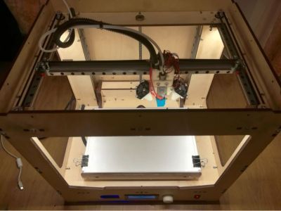

А можете рассказать, что конкретно купили и показать фото, что получилось в итоге? Интересно.
Фото:

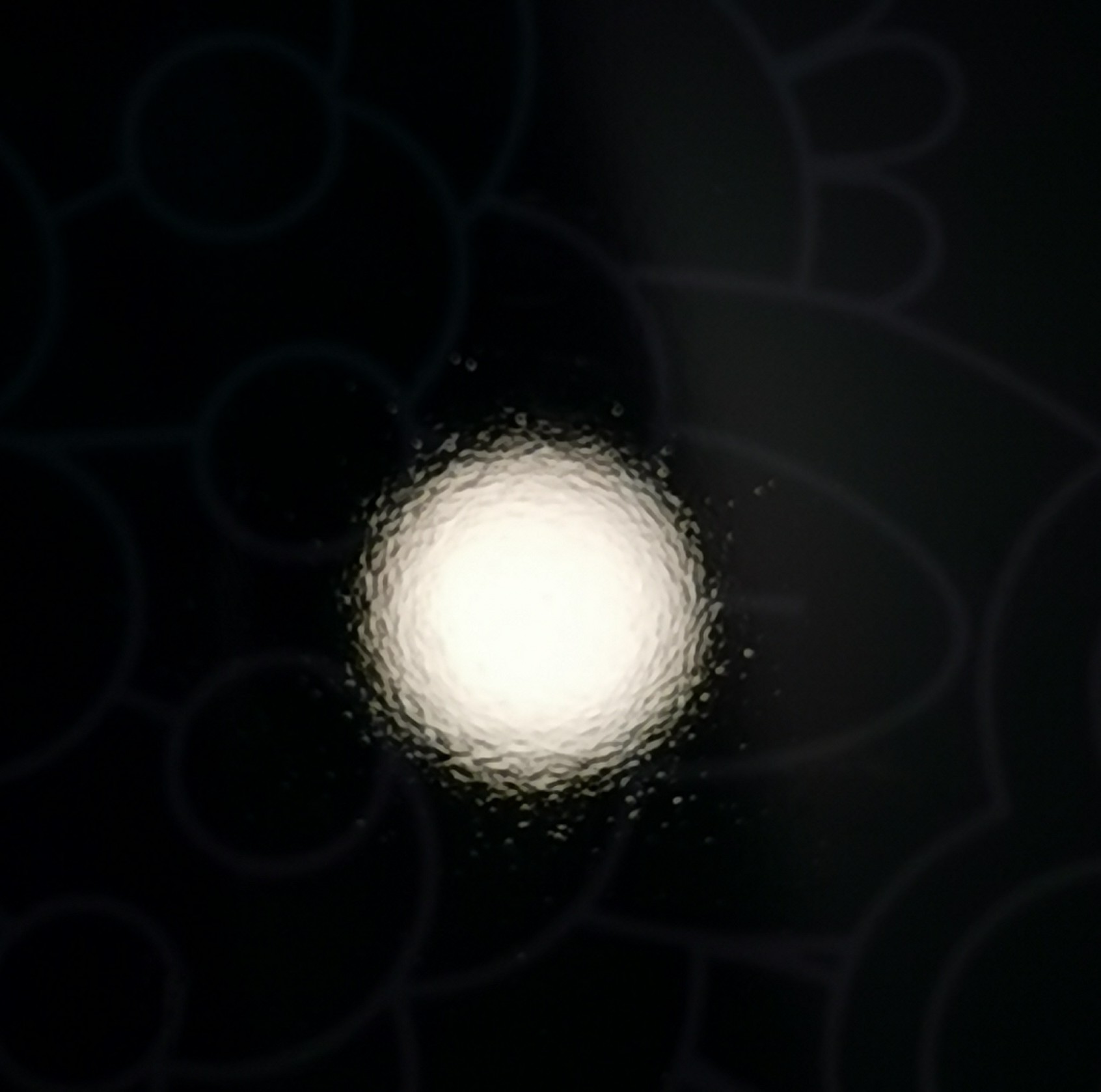

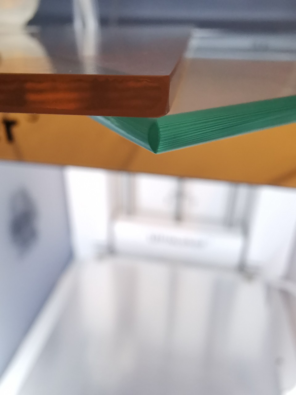

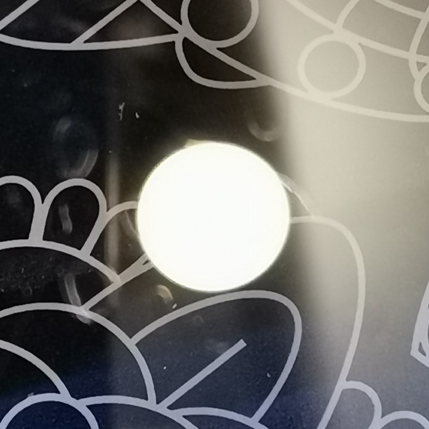

Начал испытывать ситалл:
Попечатал всего один вечер, но впечатление уже фантастическое.
Если вкратце, - когда надо держать, - держит мёртвой хваткой, когда не надо - спокойно отпускает.
Мини отзыв: почти прозрачная пластина, с торца - коньячного цвета.
Обладает очень сильной смачиваемостью водой, при мойке на стекле остаются висеть капли, а на ситале она всегда себя ведёт как мыльный раствор, растекаясь тонким слоем.
В раковине не звенит как стекло а издаёт более глухой, "керамический" звук.
Что ещё интересно, он не гладкий, но и не матовый!
На него нанесён какой то едва видимый микро паттерн.
Стекло: Ситалл:
Чуть толще стандартного стекла (более точно не измерял)
Система автокалибровки отказалась его видеть пришлось найти как это делать вручную.

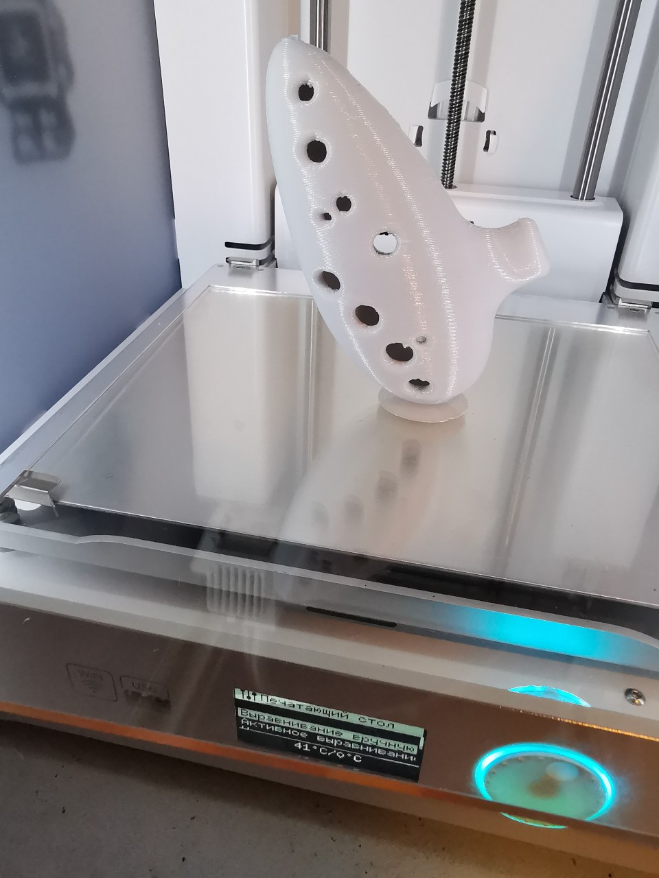

В качестве теста решил напечатать детям окарину в сверхбыстром режиме, слой 0.5 скорость 60.
Кстати беру свои слова о том что ультимейкер не умеет печатать быстро, обратно.
Ещё как умеет, надо было только все нормально настроить.
Модель эта для печати с поддержками но я её чуток повернул и напечатал без суппортов за время чуть более часа.
На горячую её снять было невозможно, а остыв, отвалилась почти сама.
Вобщем, успех!
