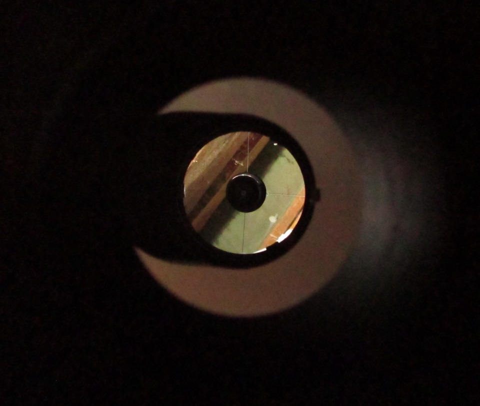

« Ответ #414 : 04 Окт 2019 [20:33:07] »
гуляние ГЗ устранил подклеиванием изоленты на боковые прокладки в его оправе. Вот так выглядит вторичка, лапы ГЗ видны равномерно
levenhuk ra200n f5

« Ответ #415 : 04 Окт 2019 [20:58:44] »
Что то мне кажется или это реально что ДЗ не с этого скопа?
Оффлайн san418
  • Сообщений: 802
  • levenhuk ra200n f5
    • Сообщения от san418
Re: Юстировка ньютона
« Ответ #416 : 05 Окт 2019 [10:05:19] »
вторичка родная.

« Ответ #417 : 05 Окт 2019 [16:42:43] »
опытным путем установлено, что метка уходит не из-за ГЗ, а виноват в этом фокусер. Только как его отрегулировать, я не знаю. Там крейфорд судя по всему
levenhuk ra200n f5

« Ответ #419 : 05 Окт 2019 [20:53:16] »
У вас вторичка чуть не доюстирована. Перекрестие должно быть в точке
