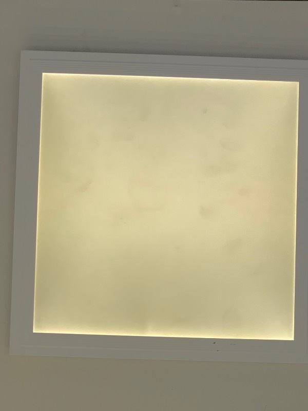

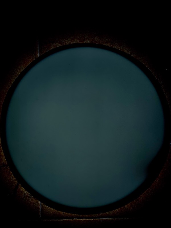

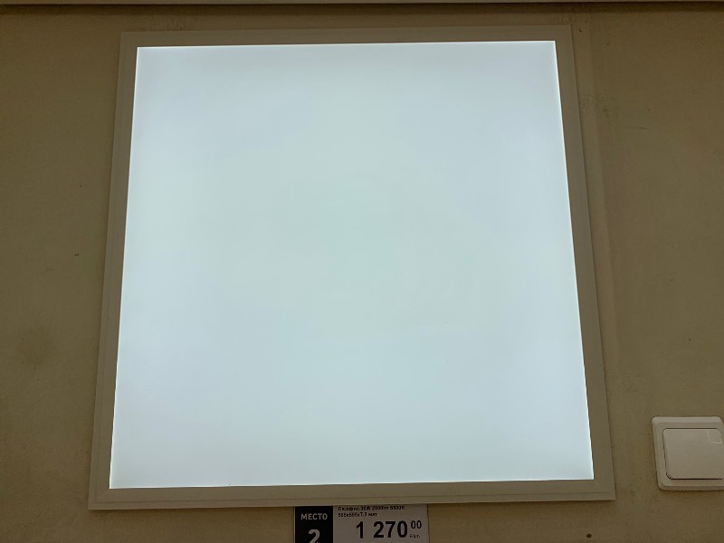

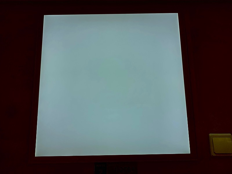

В Леруа продают разные тонкие панели 60х60, 30х30. Пофоткал их, у одной 60х60 за 1270 руб очень ровное поле, покрутил уровни. Мелкие 30х30 все с виньетированием и тенями по полю, у некоторых больших тоже есть тени если выкрутить контраст и яркость.
Хорошая панель:
По крайней мере круг в центре 30 см диаметром точно однородный, это прям выкручено выкручено яркость и контраст, для трубы 254мм норм центральная часть:
Вот такой 30х30 при выкручивании контраста и яркости вскрыл тени и неровное поле по освещённости:
Вот такой 60х60 дешёвый за 815 руб тоже при выкручивании ползунков даёт тени:
Только один большой дал равномерное поле. Большой это не проблема, флет панель лёгкая 1.5 кг и тонкая 7мм, положил сверху на трубу 254/1200 снял и убрал.

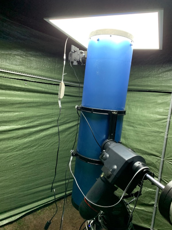

В деле. Удобно тонкую панель достал, поставил, включил.
На Canon чтобы гистограмма была посередине (50%) или чуть правее (70%) нужна выдержка 1/4000 для 50% или 1/3000 для 70%. Iso 800 то же самое что на снимках.
Если снимать в LiveView снизу полоса белая от отражения зеркала, кто-то тут задавал вопрос. Live View отключаем, снимаем только через видоискатель и все нормально.
Вот гистограмма по всем 3-м светофильтрам RGB, выдержка 1/4000:
Гистограмма на выдержке 1/3000:

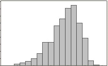

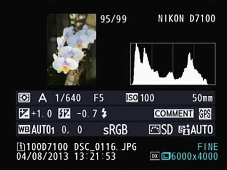

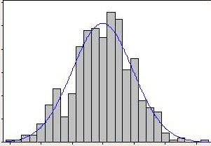

На удивление за столько страниц темы ни одного фото гистограммы и как она должна выглядеть. Кто-то тут задавал вопрос как читать гистограмму на зеркалке снимая флеты.
1. Ставим ISO как на основных снимках лайтах.
2. На зеркалке снимаем в режиме видоискатель, нажимаем просмотр снятого фото и disp чтобы увидеть гистограмму.
3. Гистограмма обычного снимка на камере выглядит так:
Как ее расшифровать.
Гистограмма – это отображение тонального диапазона снимка в виде графика. По горизонтальной оси отображается освещённость в кадре от чёрного (0%) до белого справа (100%). Вертикальная ось показывает общее количество всех пикселей на матрице в этой освещённости. При съёмке флетов необходимо чтобы «горка» находилась на середине горизонтальной оси (50%) либо чуть правее (70%). Тогда кадр не пересвечен и не недоэкспонирован.
В итоге у вас получится такая гистограмма, когда пик находится посередине горизонтальной линии (50%):
Либо когда пик смещён правее на горизонтальной линии (70%):
Распределение пика по вертикальной оси зависит от конкретного телескопа, там где виньетирование сильное количество пикселей на матрице ближе к чёрному будет больше, там где виньетирование меньше количество однородно освещённых пикселей будет больше и горка будет более тонкой до верха. Идеальное поле будет когда горка выглядит как прямая линия до верха, это значит что все пиксели освещены одинаково на матрице и находятся в одном тоне, и чем выше линия тем больше одинаково освещённых пикселей в этой тональности.
« Последнее редактирование: 09 Окт 2021 [10:09:17] от sky-man »

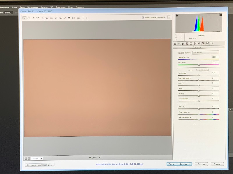

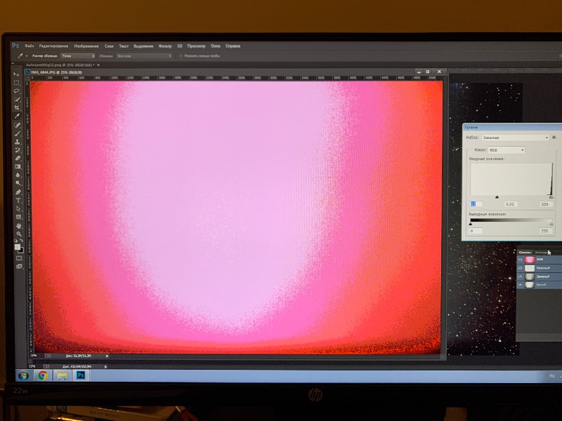

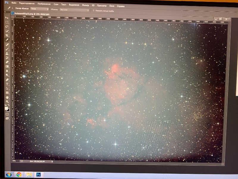

Флет в фотошопе с потянутой гистограммой, очень похоже на правду по виньетированию:
Виньетирование на одиночнике:
Для затемнения и большей однородности можно накинуть на трубу белую майку и сверху готовый плоский светильник.
« Последнее редактирование: 09 Окт 2021 [23:53:28] от sky-man »

« Ответ #106 : 09 Окт 2021 [23:50:14] »
правая сторона вообще не похожа

« Ответ #107 : 09 Окт 2021 [23:54:42] »
Попробую майку на трубу, и выдержу ~ 1/20 сек, а то 1/4000 слишком короткая.

« Ответ #108 : 10 Окт 2021 [00:05:23] »
О нашёл флет с длинной выдержкой 1/250 сек.
Вот виньетирование на нем:
Позже протестирую с майкой на длинных выдержках.

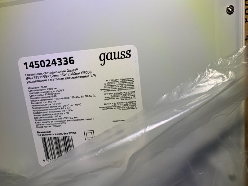

Разобрал светильник, так как он сделан не смотря на вроде бы ровное поле не годится.
Две полоски светодиодов светят сбоку в оргстекло с двух сторон. Может быть из этого материала сделаю нормальный флет бокс. Оргстекло с одной стороны белого цвета и матовый молочно белый пластик можно поиспользовать как матовое стекло экран.

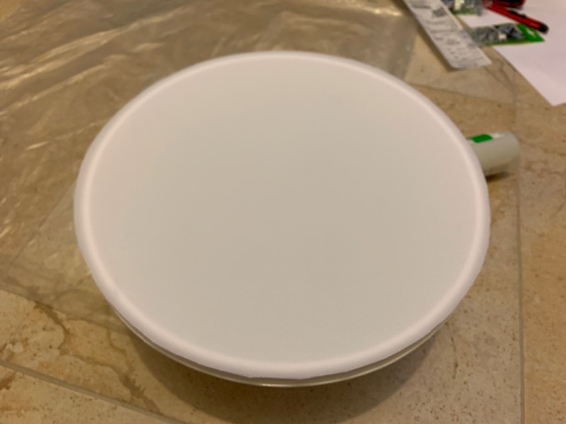

Re: Съёмка флетов
« Ответ #110 : 13 Окт 2021 [01:25:29] »

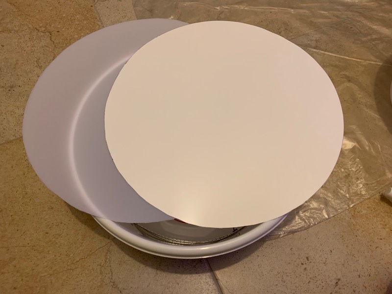

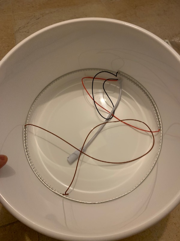

Сколько смотрел разных конструкций флетбоксов суть одна, все стенки внутри белые и за счёт большого количества отражений внутри получается равномерно освещённый матовый экран.
Что имеет. Светодиоды с блоком питания, матовый пластик и белая пленка от светильника. Прикупил ещё тазик белый лёгкий. Не хочу клеить коробку и внутри белым отклеивать, когда белый тазик уже имеет белые отражающие стенки.
В Леруа 100 руб стоит, диаметр 33 см, как раз под 254 мм трубу и более мелкие.
Приклеил ленту диодов сборку по кругу, количество отражений наверное бесконечное:

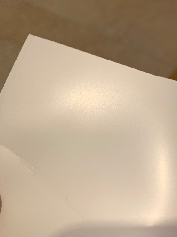

Далее белая пленка которая отражает обратно свет в тазик и так далее. И матовый пластик снаружи от светильника. Сажаем все на силиконовый герметик.
Пленка перед матовым наружным пластиком, толстая, хорошо отражает свет обратно в тазик:
Сфотографировал поле оно достаточно ровное, но надо будет флеты отснять.
Такой лёгкий, компактный флет тазик получился:
« Последнее редактирование: 13 Окт 2021 [01:39:07] от sky-man »

Re: Съёмка флетов
« Ответ #111 : 13 Окт 2021 [04:05:04] »
Я наверно с с месяц убил на эксперименты с тремя такого рода разными светильниками. Этот пупырчатый белый пластик дает неравномерную, нестабильную  и дифракционную картинку когда снимаешь флэт. Его хорошо как внутренний рассеивающий использовать. Снаружи лучше тонкий молочно-белый и  гладкий акриловый поискать, в рекламных агентствах он есть.
В итоге, купил св ленту, нарезал короткими полосками, наклеил ее равномерно на металлический кружок, кружок вставил внутрь пластиковой пробки d=200 от сливной наружной ливневки, на наружку вырезал два кружка тонкого листового 0.4мм  акрилового пластика, внутрь засунул пупырчатый пластик от светильников, покрасил внутри все в белый цвет...как оказалось очень даже зря..аматеры забугорные пишут что надо в черный матовый красить, будет гораздо лучше без этих белых бликов.
Щас все флэты одинаковые, ровненькие, но в черный цвет все таки перекрашу по возможности. Если флэт не понравится, в эту банку можно и суп налить...

« Ответ #112 : 13 Окт 2021 [04:20:51] »
Вот же блин, до тазика то я не додумался, можно было сразу черный найти и не красить внутренности..эх старею...
