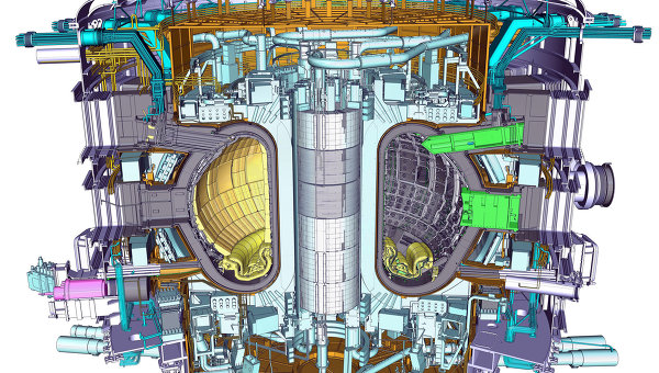

обещают ЭКОНОМИЧЕСКУЮ целесообразность установок типа "токомак", то как можно сомневаться в окупаемости ускорителей?
С точки зрения цены нейтрона токамаки будут выглядеть заметно лучше ускорителей. Причем токамаки скромные(модернизируемый Т-15) тоже по сути ускорительные технологии. Где мишенью является плазма токамака. Энергии ускорителей при этом заметно скромные и дают в перспективе положительный выход по энергии, чего от ускорителей дождаться не получиться.
