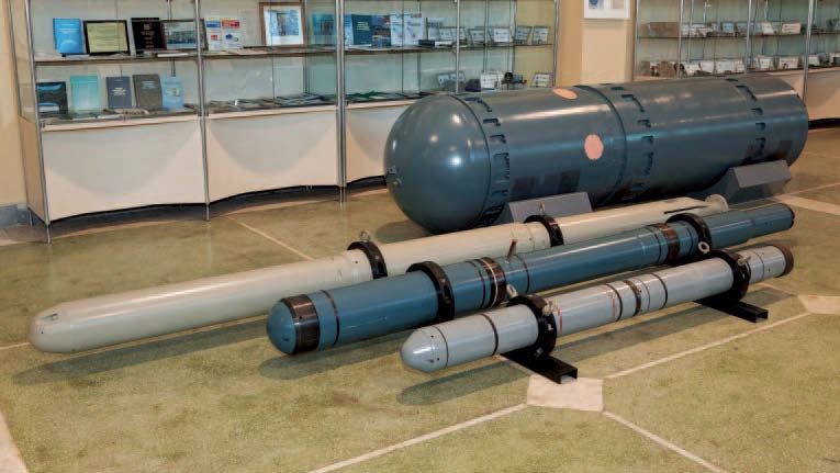

- Значит, секретную… А теперь, если не возражаете, затронем другую тему. Вы ведь один из тех людей, которых называют первыми, когда речь заходит о мирных ядерных взрывах. Идея их появления ясна, и вы все увлеклись этим делом и в Сарове, и в Снежинске. Правильно?
- Да, это так. Кстати, настоящий первый чистый ядерный заряд был сделан под руководством Юрия Алексеевича Трутнева. Это ему и его команде удалось добиться чистой термоядерной реакции. Она начиналась под действием, конечно, атомного взрыва, но тем не менее это была чисто термоядерная реакция.
- А вы как вышли на эти работы?
- Лев Петрович Феоктистов увлек меня. Это был еще один очень интересный и опять же уникальный эксперимент. Идеи принадлежали Льву Петровичу, а проводился он под руководством Евгения Ивановича Забабахина и Бориса Васильевича Литвинова. Ну и я тоже участвовал. Было впервые получено термоядерное зажигание чистого дейтерия. Ю.А. Трутнев добился зажигания твердого соединения, а у нас был чистый дейтерий. А дальше пошли интересные работы, которые в конце концов привели к тому, что был создан уникальный заряд с совершенно потрясающий чистотой…
- Нет радиации?
- Практически её нет, а та, что остается, направляется в специальную капсулу.
https://scientificrussia.ru/rubric/phisics/tainstvennyj-mir-vzryva
