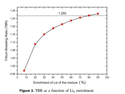

И каково оптимальное процентное соотношение 6Li для максимизации КВ?
В зависимости от конкретного варианта конструкции бланкета и уровня оптимизма относительно минимального значения локального TBR необходимого для того чтобы замкнуть цикл по тритию (дело в том, покрыть бланкетом всю поверхность плазменной ловушки технически невозможно, есть трубопроводы различного назначения, есть дивертор, поэтому часть потока нейтронов рождающихся в плазме будет неизбежно теряться, из-за этого реально для наработки трития можно использовать только 0.7 - 0.8 нейтронов, рождающихся в плазме, соответственно чтобы реактор в целом имел КВ по тритию на уровне 1 локальный коэффициент воспроизводства трития должен быть заметно больше 1, где-то 1.2 - 1.4 соответственно) в разных проектах даётся значение от 30%-40% до 90%.
Вот для примера график зависимости локального коэффициента воспроизводства трития от обогащения лития по литию-6 (воспроизводящий материал - Li2SiO3, размножитель нейтронов - бериллий) (из этой работы: https://iopscience.iop.org/article/10.1088/2058-6272/aa8bfe ):
Пунктирная линия показывает минимальный локальный коэффициент воспроизводства трития, который по мнению авторов должен позволить замкнуть цикл по нему (т.е. в этом случае 1.255). Тут авторы полагают, что для рассмотренной ими конструкции бланкета потребуется обогащение по литию-6 более 80%.

Т.е. без урана никак.
Мда... Слишком недолговечен тритий... любое событие, приводящее к снижению потребления энергии, даже среднесрочное, и наша песня хороша - начинай сначала... Да и потом - кто проверять будет, шо все энто обогащенное добро пойдет не в реактор, а на производство дейтерида лития для Кузькиной матери (если конечно у страны-производителя уран также имеется)
