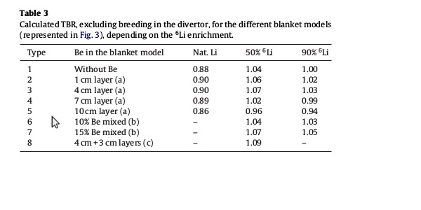

Ещек раз для одаренных  поясняю - сначала  керамика литий-циркониевая (литий либо природного состава либо немного обогащенный по изотопу литий-6, но так что бы необходимой количество литий 7 осталось) , где и происходит синтез трития и размножения нейтронов по реакции коей я написал выще ,  а дальше слой отражателя - бериллия - в котором наработка нейтронов уже нестоль значительна...
В условиях реального бланкета (по крайней мере при использование керамик в качестве носителей лития) литий-7 даёт достаточно небольшой вклад в воспроизводство лития, в кеамиках ядер замедляющих нейтроны слишком много. Аналогично только свинец и другие тяжёлые ядра в бланкете использующим керамические материалы не позволяет обеспечить достаточно эффективное размножение нейтронов, для замыкания цикла по тритию.
Вот скажем рассчёт КВ трития в бланкете на основе керамики Li2O-PbO
Без бериллия предел - 1.04 (в материале обогащённом по литию-6, кстати, при обогащение по литию-6 до 50% вклад лития-7 в воспроизводство трития будет довольно незначительным). С учётом неизбежных потерь из-за радиоктивного рапада трития этого скорее всего не хватит для замыкания цикла. С бериллием можно поднять до 1.09 (хватит или нехватит - тоже вопрос, зависит от стационарного колличества трития, накпливающегося в бланкете и абсорбированного конструкцией), но уже лучше.
Вообще реалистичных конструкций бланкета с керамическими литийсодержащими материалами без бериллия в качестве размножителя нейтронов по сути нет. При использование жикометаллического бланкета (эвтектика литий-свинец) ещё есть какие-то варианты, но металлический литий и его сплавы - материалы в высшей степени неудобный. Они на много более коррозионноактивны, чем свинец и литий, плюс проблема с накоплением отложений и возможностью застывания в металла в трубопроводах (для ядерного реактора с этим ещё как-то можно бороться, но для сети относительно тонких трубопроводов в бланкете термоядерной установки (где попросту очень мало места) - это будет ещё тем бедствием), плюс проблема извлечение низких концентраций трития из такого расплава (водород связывается литиев химически в достаточно прочный гидрид). Не очень верится, что с жидкометаллическим теплоносителем тут может получиться что-то хоть в какой-то мере удобоваримое. А керамика с газовым охлаждением без бериллия нужных коэффициентов воспроизводства не обеспечивает.
Тут ещё момент, что облучённый бериллий активируется за счёт накопления бериллия-10. В результате материал старого отражателя весьма неудобно использовать повторно, он радиактивный и любое обращение с ним потребует мер защиты не сильно меньших, чем при работе с ОЯТ. А это дорого, поэтому скорее всего, бериллий из отражателя после использования просто будет отправляться в могильник. Поэтому разница между расходутся - не расходуется тут скорее всего будет не так велика.
Тут есть ещё одна проблема кстати. В конструкции бланкета теромядерной установки обычно речь идёт о металлическом бериллии (попросту по другому нормальный отражатель не сделать, керамика на основе BeO тут требует большей толщины, а там и так места нет), а металлический бериллий имеет сильно подвержен газовому распуханию и имеет очень низкую стойкость к воздействию потока быстрых нейтронов. Сколько-нибудь значительная долговечность такого отражателя вызывает серьёзные сомнения, а значит менять его придётся часто. С учётом, что вторичное использование бериллия из старого отражателя тут довольно сильно затруднено его активацией, реальный расход бериллия для функционирования термоядерного реактора может быть весьма велик.
