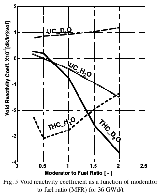

Если посмотреть на рисунок
То может показаться, что можно сделать уран-плутонивый бридер из реактора с тяжёловодным замедлителем. Т.е. при вполне разумным водотополивном соотношение 1:1 уран даёт КВ не только больше 1, но и больше, чем торий. На практике, к сожалению нет, не получится. Дело в том, что у такого реактора будет положительный пустотный коэффициент реактивности.
Это значит, что при выкипание воды коэффициент размножения нейтронов будет не падать, а расти. А реактор не глохнуть, а ускоряться. В общем потёк трубопровод — привет Чернобыль. :) С точки зрения безопасности это совершенно неприемлемо.
Торий с тяжеловодным замедлителем в этом смысле при разумном водотопливном соотношение ведёт себя приличнее. Величина пустотного коэффициента реактивности для него тут отрицательная и отмеченной проблемы тут нет.
Ну и выводы.
1) В приведённых работах довольно убедительно показано, что ториевый ЗЯТЦ физически возможен.
2) Однако при реалистичном виде топливного цикла (когда в цикл вовлекается весь тяжёлый металл) он может быть реализован только с тяжёловодным замедлителем и при относительно небольшой глубине выгорания (по сравнению с уран-плутониевым в реакторе с жидкометаллическим теплоносителем).
3) При этом есть две области параметров, где его реализация возможна. Реакторы с очень плотными решётками. И реакторы с очень редкими. Вторые в техническом плане проще и собственно вообще никаких технических проблем не представляют, но достижимые там уровни выгорания (менее 13 МВт сут/кг) совсем малы. Первые — по сути будут представлять собой некий аналог ВВЭР в которые вместо лёгкой воды будет залита тяжёлая и с более плотной решёткой (по-другому реализовать требуемое отношение вода/топливо сложно). В техническом плане такой реактор более сложен, т. к. при малом количестве воды трудно реализовать адекватное охлаждение, но в общем реальным.  Выгорание в этом варианте при сохранение воспроизводства делящихся можно довести до 36 МВт сут/кг. Тоже не особо много, но хоть что-то.
В общем как-то так.

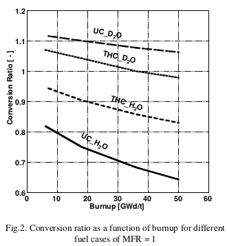

Ну да... осталось только подумать, откуда ниобий будем брать для реакторов. Laznicka в своей книге описывает только 3 локации, где кларк ниобия в породах достаточно велик:
Ilímaussaq, Гренландия, Ловозеро на Кольском полуострове, Ghurayyah у саудитов... Когда ниобий совсем закончится, опять будем переходить на уран-плутониевые бридеры? Там получается КВ 0,8 вообще предел всех реалистичных мечтаний?

В мире из тяжеловодных энергетических реакторов распространены только канальные CANDU. С большими объемами замедлителя, который содержат при невысокой температуре.
В общем, да. Соотношение тяжёлая вода - топливо там около 20. Не вполне идеальное для тория (судя по представленным расчётам лучше чтобы оно было ближе к 35), но уже попадающее в область, где воспроизводство делящихся в ториевом топливе возможно. Но в общем вполне очевидно, что при необходимости разработка какого-нибудь CANDU-T уже узко оптимизированного под торий никаких проблем не составляет.
Канальная схема однозначно делает работу с топливом при низком уровне выгорания гораздо более удобной. Можно ж ведь менять ТВЕЛы по очереди без остановки реактора.
Небольшое выгорание топлива действительно для АЭС, особенно с реакторами канального типа, не особая проблема. В конце-концов выгорание на уровне <10 МВт сутки/кг и так штатное для реакторов работающих на уране природного изотопного состава. Выгорание же на уровне 10 - 13  МВт сутки/кг нужное для замыкание ториевого цикла с тяжеловодным реактором имеющим большое водотопливное соотношение - тем более проблемы для самой АЭС не составит.
Сложность тут в другом. Для работы в замкнутом цикле все ОЯТ должны перерабатываться для отделения актиноидов (которые используются после добавления нужного количества дополнительного тория для изготовления свежего топлива) от осколков деления. Стоимость переработки одного кг ОЯТ практически не зависит от выгорания, а вот то их количество, которое нужно будет переработать для выработки того же количества энергии,  растёт с уменьшением достижимого выгорания обратно пропорционально его значению. Соответственно обратно пропорционально  выгоранию будет расти и топливная составляющая в стоимости энергии. В силу этого для обеспечения достаточно хорошей экономики ЗЯТЦ показатель достижимой глубины выгорания оказывается достаточно важен.
