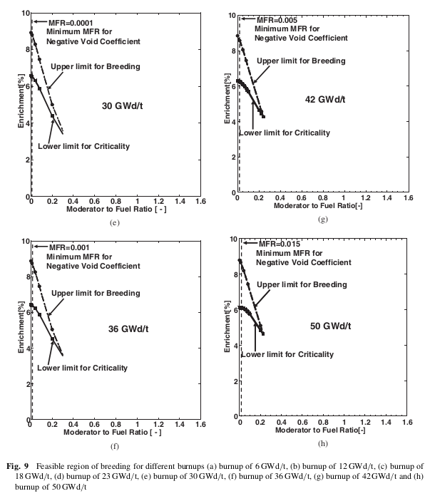

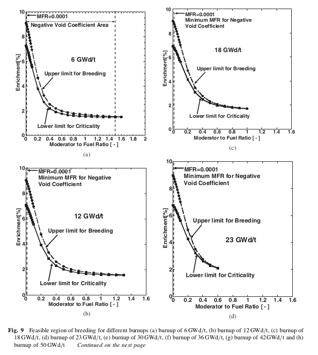

Собственно перед тем как перейти к выводам, которые там сделана тут нужно сделать одно пояснение. При облучение тория в нём в результате последовательного захвата нейтронов образуется не только U-233, но и тяжёлые изотопы урана (U-234, U-235 и U-236), нептуний, плутоний и малые актиноиды. И далее замкнутый цикл с торием может быть теоретически организован несколькими способами.
Первый способ — можно предположить, что мы отделяем из ОЯТ только торий и U-233, а все тяжёлые изотопы урана, нептуний, плутоний и малые актиноиды отправляем в отходы.
Он скорее представляет чисто теоретический интерес. Отделять U-233 из смеси изотопов урана — дорого и сложно. Никто этим на практике заниматься никогда не будет.
Второй способ — самый интересный. В цикл возвращается весь тяжёлый металл, т. е. торий, все изотопы урана, нептуний, плутоний и малые актиноиды. В таком варианте весь тяжёлый металл в конце-концов превращается в осколки деления. И в отходы уходят только они.
Можно представить ещё третий вариант. Все изотопы урана возвращаются в цикле, а нептуний, плутоний и малые актиноиды отправляются в отходы. В отличие от первого он с технической точки зрения вполне жизнеспособен, т. к. уран от трансурановых элементов может быть отделён химически. Этот вариант в этих работах не рассматривается. По своим характеристикам он будет занимать промежуточное положение между первым и вторым, ближе к второму.
Нужно заметить, что выводы относительно теоретической возможности ЗЯТЦ и требованиям к реакторам, где он возможен, весьма сильно отличаются.
И так. В реакторе с охлаждением лёгкой водой замкнутый ториевый цикл возможен только в первом варианте. Водотопливное отношение — КВ — обогащение в этом случае для разных значений конечного выгорания топлива выглядят следующим образом:
В общем в этом случае замыкание возможно, но только при использование реактора с очень плотной решёткой. Тут нужно отметить, что водотопливное соотношение менее 0.5 технически практически нереализумо из теплофизических соображений. В этом случае в реакторе остаётся слишком мало воды для охлаждения ТВЭЛов. Учитывая это, предел выгорания при котором в первом варианте цикла в легководном реакторе можно обеспечить КВ>1 не превышает 25 МВт сут/кг. Тут правда нужно отметить, что этот первый вариант замыкания носит исключительно теоретический характер. Никто такв реальности делвть не будет.
Со вторым вариантом тут хуже. Собственно в легководном реакторе получить с торием КВ>1  в этом случае вообще невозможно.
В общем легководный бридер на тории нужно считать с технической точки зрения совершенно нереалистичным.

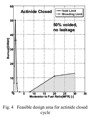

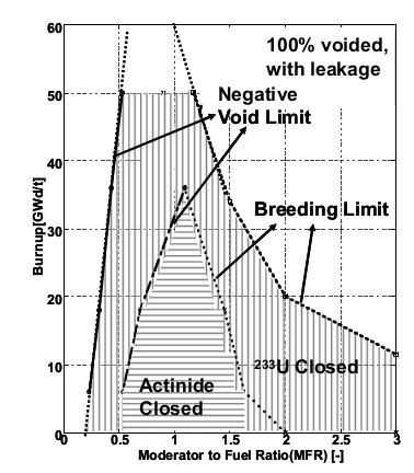

И так, как видим. Замкнутый цикл с торием для легководного реактора малореалистичен. Однако, хорошо известно, что лёгкая вода — не самый лучший замедлитель, переход на тяжёлую воду может существенно сократить паразитные потери нейтронов и существенно улучшить картину. И действительно, в реакторе с тяжёловодным замедлителем всё выглядит куда интереснее.
В первом варианте цикла область где возможно воспроизводство делящихся изотопов выглядит приблизительно так:
Во всей рассмотренной области соотношений замедлитель — топливо имеется широкая область по выгоранию, где возможно воспроизводство делящихся изотопов. Причём в части области соответствующей реакторам с плотной (но разумно плотной, соотношение вода-топливо на уровне 1:1) можно и получать достаточно большие значения выгорания >50 МВт сут/кг при сохранение воспроизводства делящихся изотопов.
К сожалению, как только мы переходим ко второму, реалистичному, варианту цикла сразу всё портится. Теперь данная диаграмма выглядит уже так:
Единая область распадается на две изолированные, а глубина выгорания при которой возможен бриденг везде сильно падет по сравнению с предыдущим случаем.
Нужно отметить, что водотопливное соотношение в существующих водо-водяных реакторах (около 1.6) как раз практически попадает в дырку на этой диаграмме. Т.е. просто перезалить тяжёлую воду в ВВЭР/PWR и загрузить туда ториевое топливо не получится. По крайней мере после такой манипуляции такой реактор КВ>1 при разумном выгорание не даст. Т.е. под торий потребуются новые реакторы. Какие в общем понятно, но именно новые.

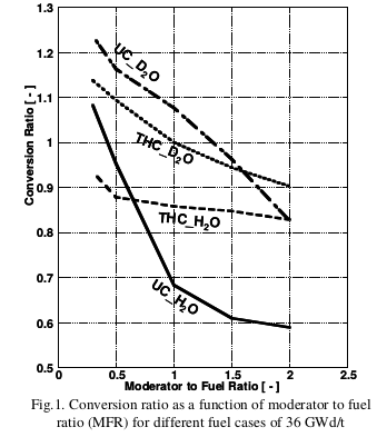

Первая область на диаграмме соответсвует очень большим водотопливным отношениям, оно тут должно быть более 10, а лучше более 20. Возможные значения выгорания здесь при условие сохранения воспроизводства делящихся изотопов здесь невелико, не более 13 МВт сутки/кг. Но вот кстати реактор может быть очень простым и дешёвым, особенно для теплофикационного реактора, предназначенного для выработки тепла для отопления (или низкопотенциального тепла для технических нужд), а не электроэнергии. Тут вообще может быть просто бассейн с тяжёлой водой и редкой решёткой ТВЭЛов в нём. Для получния выкокопотенциального тепла — какой-нибудь канальник с тяжёловодным замедлителем и газовым охлаждением вроде КС-150. Никаких серьёзных технических или материаловедческих проблем с таким реактором нет, можно строить хоть завтра, было бы желание. Вот только работать в ЗЯТЦ с выгоранием менее 13 МВТ сут/кг конечно идея так себе…
Вторая область — область плотных решёток выглядит в большем масштабе так:
Тут можно получить выгорание при сохранение воспроизводства делящихся на уровне до 36 МВт сутки/кг, уже лучше. При этом нужен реактор с достаточно плотной решёткой и водотопливным соотношением на уровне около 1.1. Такой реактор будет похож на современный ВВЭР, только с существенно более плотной решёткой и заполненный тяжёлой водой вместо лёгкой. Машина в общем получится довольно теплонапряжённая (воды в АЗ довольно мало), но ещё технически реальной.
В общем нужно признать, что полноценный ЗЯТЦ на тории с использованием реакторов с тяжёловодным замедлителем технически реален. Получаемые при этом уровни выгорания (а значит и вклад в себестоимость энергии топливного цикла) выше чем у уран-плутониевого реактора с жидкометаллическим теплоносителем (там при сохранение воспроизводства можно добиться и уровней в 100 МВт сут/кг), но на сколько это на самом деле критично — нужно смотреть внимательнее.
