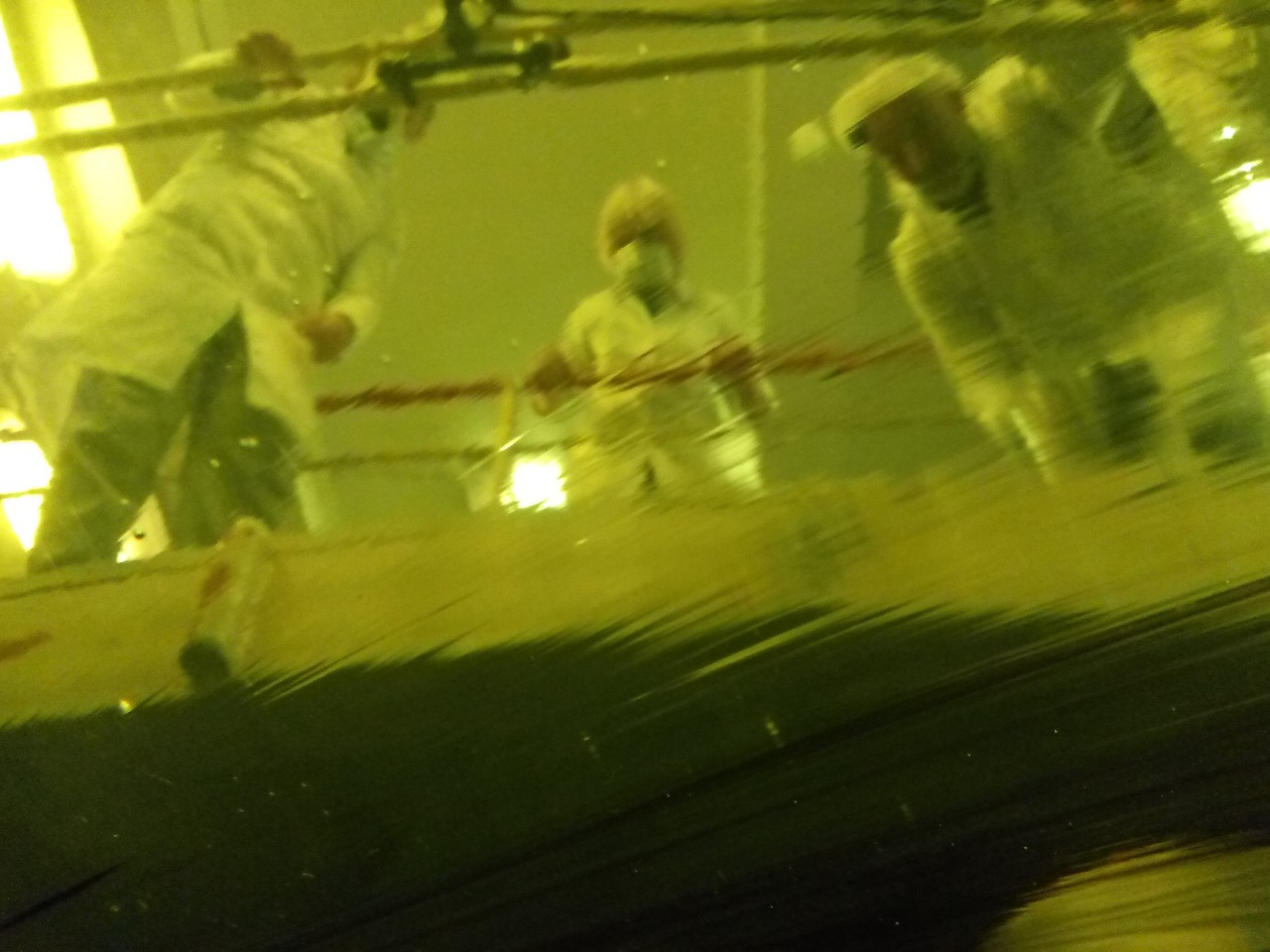

Сегодня мы закончили установку термодатчиков. Теперь небольшая передышка, пока механики не закончат установку разгрузок, которые тоже активно монтируют:

Зеркало уже перепокрыли? Или не стали?

Что значит "не стали"? На голой стекляшке как-то не понаблюдаешь:
Алюминирование в августе будет. Если немцы вовремя приедут...
