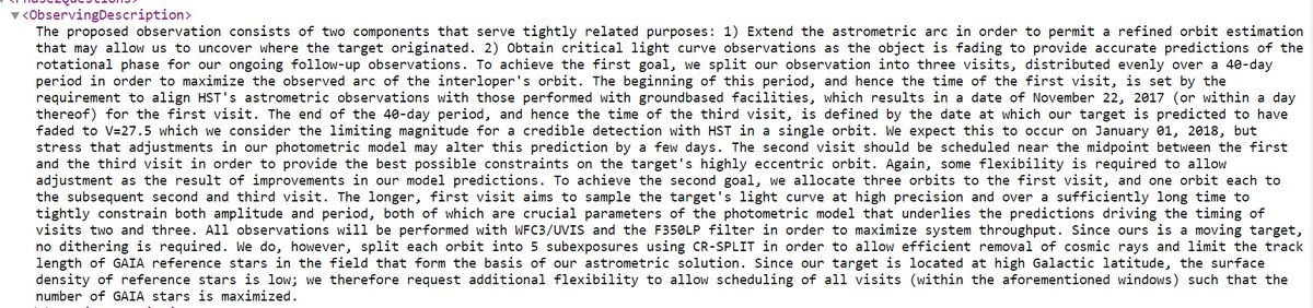

https://pbs.twimg.com/media/DNY12h0VoAAS1EP.jpg
Обновление планирования наблюдений Хаббла. Первое из трех наблюдений случится в районе 22 ноября, последнее в районе 1 января 2018 года, когда видимая яркость объекта упадет примерно до V=27.5.
В общем наблюдательная дуга составит примерно 2.5 месяца (от 14 октября, когда был получен первый снимок Каталины).
« Последнее редактирование: 30 Окт 2017 [18:25:53] от vsf »
