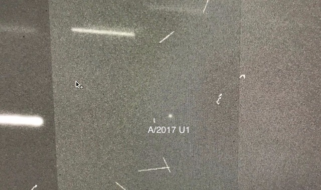

Оффлайн Goodricke
  • Сообщений: 10 946
  • Благодарностей: 1029
  • Deaf astronomer
    • Сообщения от Goodricke
Снимок от Gemini Observatory  (Обсерватория Джемини на Гавайях)  ::)
https://twitter.com/astrokiwi/status/924617959208902656
