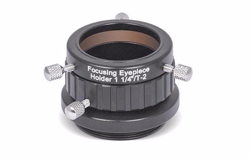

Baader Focusing Eyepiece Holder and Adapter from Vixen M36.4 to 1.25"http://www.teleskop-express.de/shop/product_info.php/info/p582_Baader-Focusing-Eyepiece-Holder-and-Adapter-from-Vixen-M36-4-to-1-25-.html
это в смысле,ставишь эту штуку вместо выкрученного окуляра,и можно втыкать любые окуляры 1.25 ?

Брать не брать вышеуказанные адаптеры. Будут обычные окуляры Plossl работать с трубой, будут ли они лучше шататного широкоугольного зума 80гр? Какое максимально увеличение можно будет выжать из зрительной трубы 100мм.
Vixen Adapter mit M36,4 Außengewinde auf 1,25"
http://www.teleskop-express.de/shop/product_info.php/language/de/info/p1119_Vixen-adapter-M36-4-to-1-25---3720.html

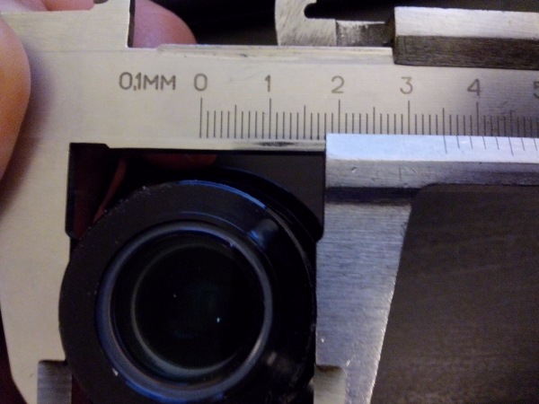

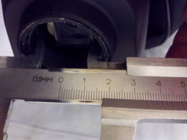

Пардоньте, дошел до штангеля, чтобы точно замерить резьбу на трубе Visionking 100.
Науржный диаметр резьбы на окляре - 35 мм, Шаг - 1 мм. (на 9 мм - 9 зубъев).
Внутренний диаметр резьбы в трубе - 34,1мм
Вывод, резьба нестандартная - М35 х 1.
Если кому-то особо нужно приспособить более сильные окуляры, самое простое что приходит в голову. Труба нержавеющая D 34x1, внутренний диаматер d32мм (Труба 12х18н10т). Окуляры 1,25 имеют диаметр 31,8мм. Как раз в эту трубу окяляр четко зайдет, можно крепеж сделать в виде гайки. Ну и в Зрительную трубу с диаметром дырки 34,1мм, трубка диаметром 34 мм четко вставиться.
