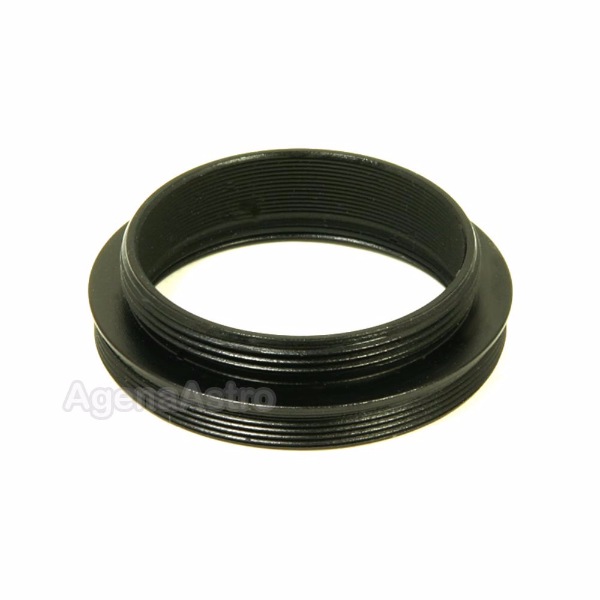

Окуляр у трубы Visionking 100 откручивается если приложить небольшое усилие. Диаметр резьбы окуляра 36,4мм, шаг 1мм. (На 9 мм 9 полос резьбы)
Такая резьбы идет только на трубах и окулярах Takahashi и Vixen - М36,4 х 1мм. Теперь понятно откуда Visionking скопировал трубу.
Призма по ощущениям просветленная, отражается зелеными цветом. Внутри трубы все механизмы металлические, призма лежит на металлической площадке и зафиксирована справа-слева чем-то типа эпоксидного пластилина или жидкой сварки. При откручивании резьба сверху по кругу была посажена на прозрачный клей герметик, первая линза окуляра также загерметизирована таким клеем в оправе. Не думаю что это гипер важная вещь - азот внутри, но факт, труба была загерметизирована.

Если кому-то особо нужно можно докупить такой адаптер:
Adaptor M36,4 / Vixen and Takahashi to T-2
https://www.amazon.co.uk/Baader-Planetarium-Adaptor-M36-Component/dp/B002SYF7FO
Takahashi / Vixen M36.4 Male to T2 Male Camera Adapter # T2-03 1508039
http://agenaastro.com/baader-takahashi-vixen-small-t-male-camera-adapter-t2-03-1508039.html
Baader Focusing Eyepiece Holder and Adapter from Vixen M36.4 to 1.25"
http://www.teleskop-express.de/shop/product_info.php/info/p582_Baader-Focusing-Eyepiece-Holder-and-Adapter-from-Vixen-M36-4-to-1-25-.html
Резьба Vixen/Takahashi М36,4 х 1 (No 3):
http://www.baader-planetarium.com/en/downloads/dl/file/id/102/product/697/baader_astro_t_2_systemtm_parts_list.pdf
Vixen Adapter mit M36,4 Außengewinde auf 1,25"
http://www.teleskop-express.de/shop/product_info.php/language/de/info/p1119_Vixen-adapter-M36-4-to-1-25---3720.html
« Последнее редактирование: 02 Июн 2017 [09:20:43] от sky-man »
