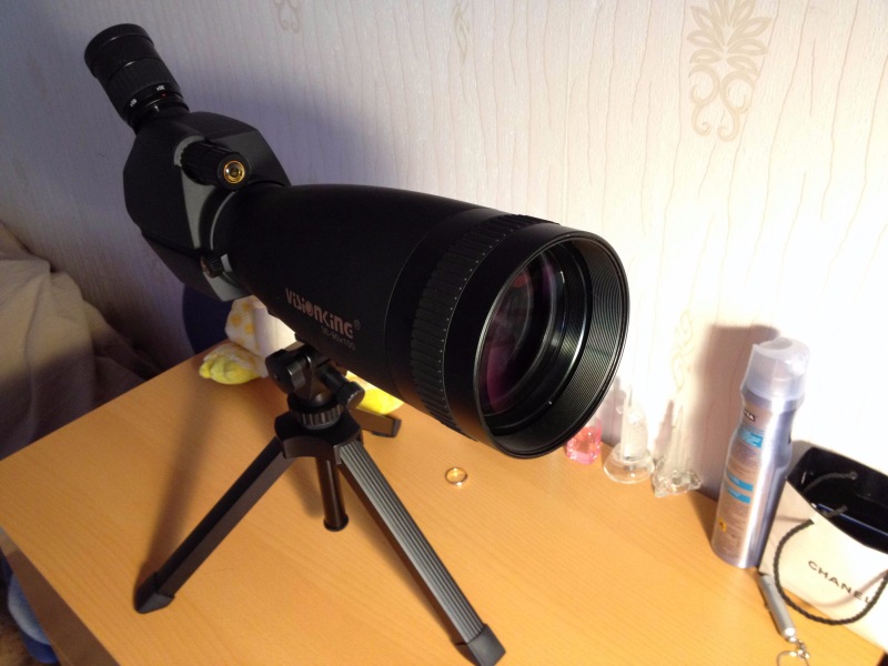

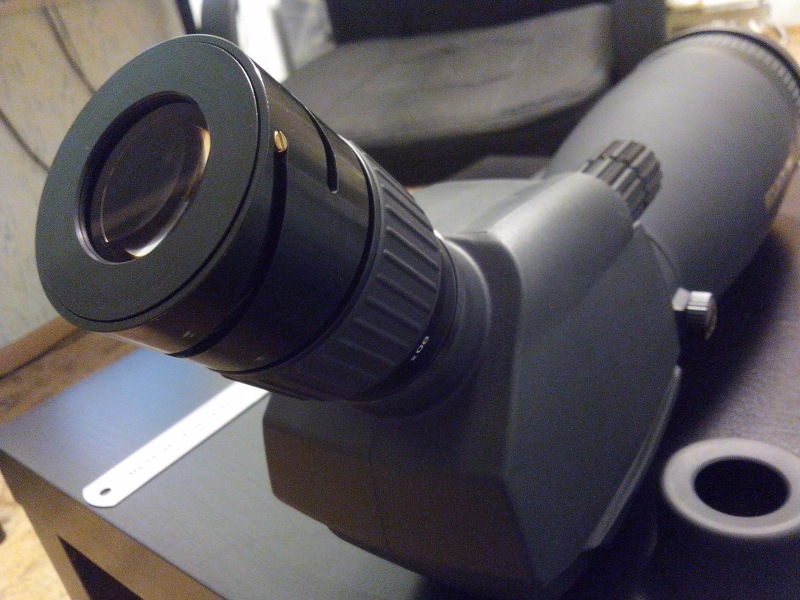

Пришла труба. Упакована была очень хорошо, отправление международной EMS с доставкой на дом.

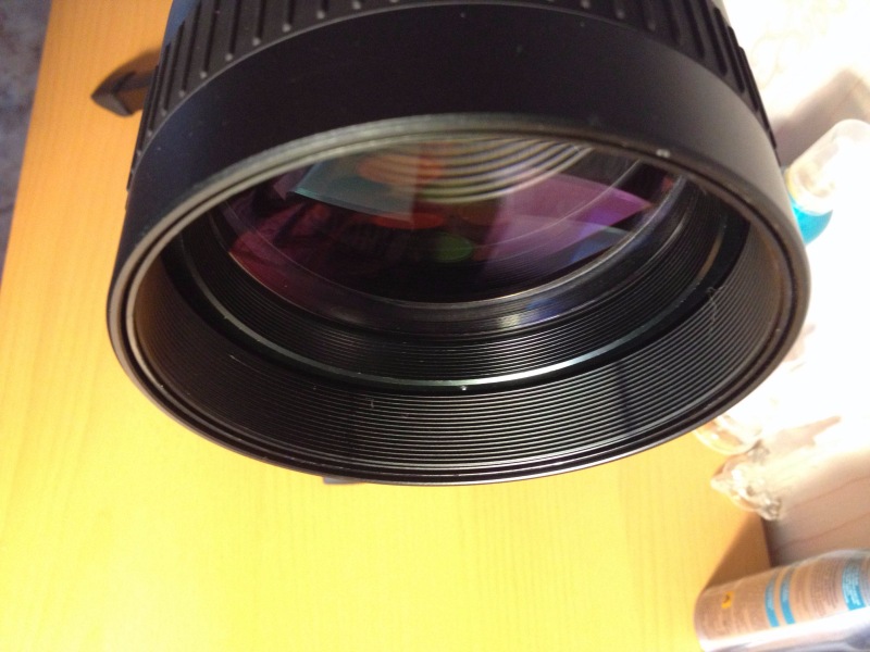

Оптика приятно порадовала. Просветление хорошее, труба плохо отражает свет, очень темная если на нее посмотреть спереди. Главная линза находится в металлической оправе с резьбой. Блок призм большой 9 см в ширину и 14 см в длину.

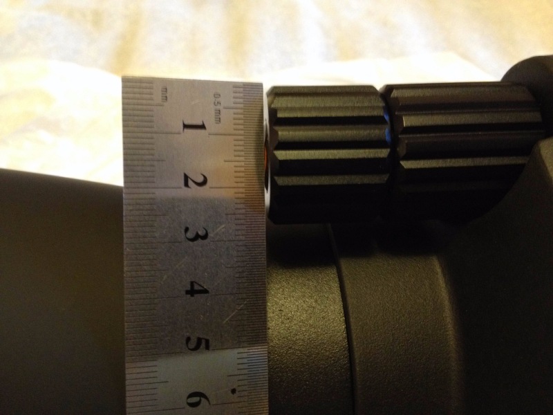

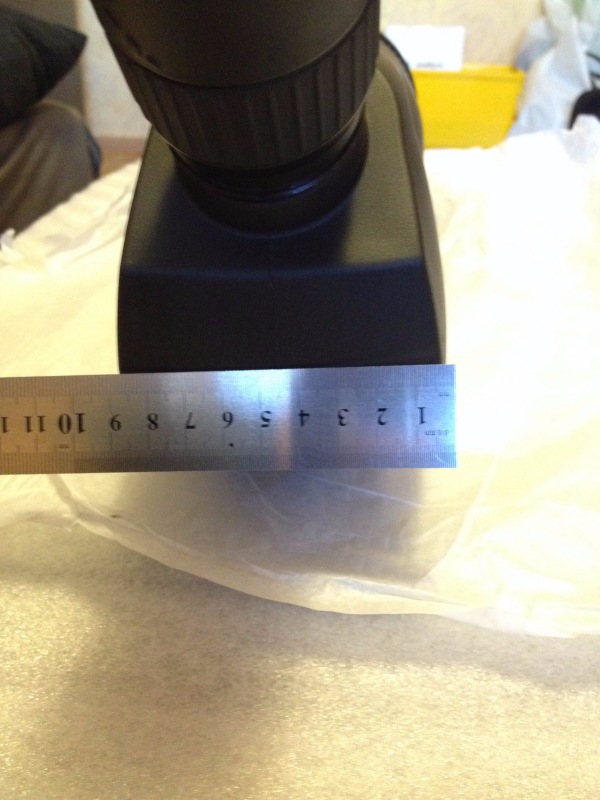

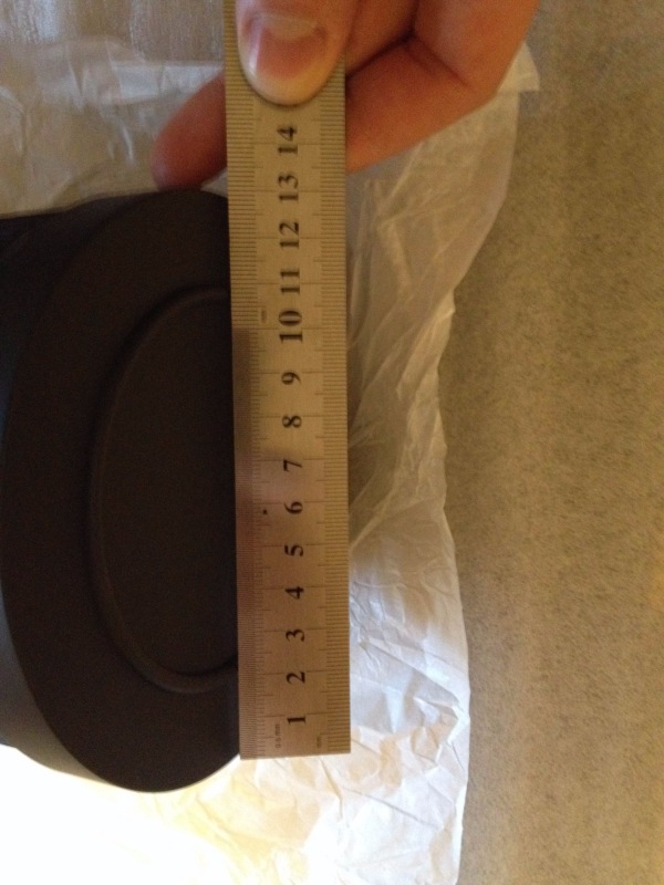

Спереди диаметр трубы 13 см, окуляр в диаметре 5 см. Длина зрительной трубы 49 см.

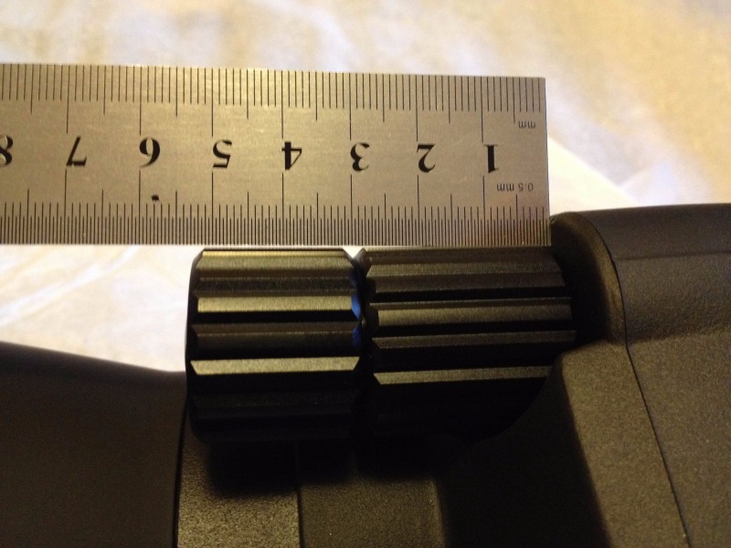

Очень плавный двухскоростной фокусер. Ручки его просто огромные, в руках приятно держать и крутить, диаметр крутилок 2,5 см и в длину 5 см. Ход очень плавный, можно крутить мезинцем колесо тонкой настройки. При вращении колеса грубой настройки второе колесико вращается с большей скоростью.

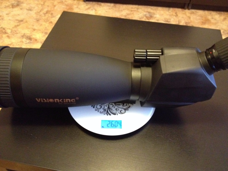

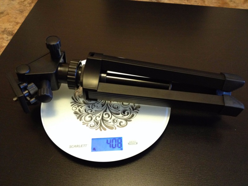

Труба имеет сдвижную переднюю бленду. Вес трубы 2600 гр. Вес настольного штатива 400 гр, вес сумки 480 гр. Итого походный вес 3500 гр.
Картинка порадовала, она приятная, резкая и при 30х и при 90х, при этом на краю тоже хорошая резкость сохраняется, лучше гораздо чем в моем бинокле Nikon. Эти увеличения для этой трубы 100мм как родные. Окуляр переменного фокусного расстояния дает увеличения плавно от 30 до 90х . Каждый раз когда меняется увеличение нужно подстраивать фокусером резкость. Труба и окуляр очень добротные, приятно держать в руке. Вращается окуляр меняющий увеличение четко, плавно. На окуляре есть вращающийся наглазник меняющий растояние до глаз.
Как походный вариант - достал, поставил на стол и наблюдаешь - просто отлично. Удобно что нет необходимости подключать разные окуляры и брать их с собой, все сделано для быстрого и удобного использования. Крепление на трубе под штатив стандартное, можно использовать обычный длиноногий фотоштатив. Сумка в комплекте имеет мягкое уплотнение внутри, защищающее зрительную трубу при переноске.
Луна просто загляденье и на 60х и на 90 х просто приятно рассматривать. Хроматиеских аббераций на Луне не видно. Настольного штатива вполне хватает для 90х увеличений. Луна не убегает быстро из вида, все видно в деталях на ее поверхности, кратеры, моря. Тряски тоже нет, ножки короткие, поэтому достаточно уверенно штатив стоит на столе. Штатив простой, но в нем есть винты микрометрических движений и по горизонтали и по вертикали. Проще не затягивать винты до конца и плавно премещать зрительную трубу руками по осям двигаясь за Луной. Если труба будет где-то стоять, эффектнее будет сомтреться на штативе от фотоаппарата, но для путешествий где можно воспользоваться столом, настолная тренога отличная вещь. Бинокль 7х35 Nikon по детализации луны просто курит в сторнке. Сейчас смотрел и сравнивал. Зрительная труба с 60х и 90х просто не соизмеримо с 7х. Но в тоже время зрительная труба такая же мобильная, быстро устанавливается на стол и я бы сказал что тряски гораздо меньше на этом маленьком штативе чем, в руках бинокль 7х. Луну сейчас наблюдал из окна, детализация высокая, резкая картинка. Звезды точки.

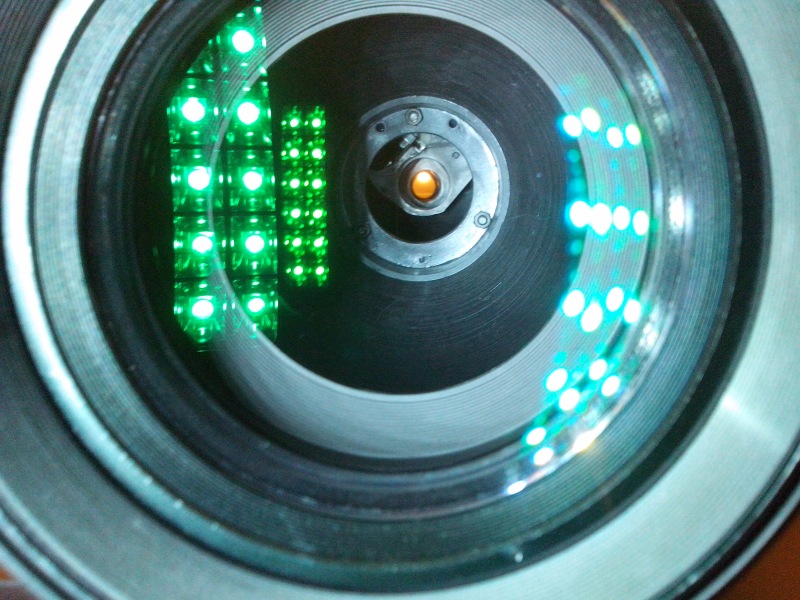

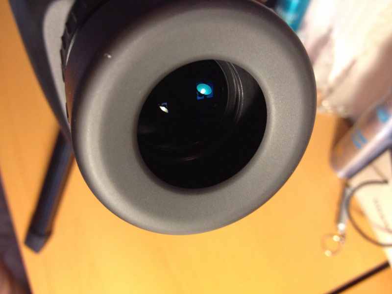

Сфотографировал зрительную трубу внутри через объектив. Внутри все металлическое. Видно что труба сделана из металла, по всей длине круговые риски от механической обработки, по звуку похож на дюраль или аллюминий, достаточно толстый. Труба при своем диаметре 13 см и длине до блока призм всего в 28 см имеет очень приличную жесткость. Труба внутри зачернена черным матовым покрытием. Есть несколько диафрагм от паразитных отражений. Видны мощные металлические болты крепящие к трубе блок призм в месте крепления трубы к штативу. Далее виден блок призм, похожий на биноклярный.  Снаружи металическая труба покрыта тонким слоем черного soft пластика. Видно что объектив состоит из нескольких линз. Переливаясь под разными углами просветлением зеленого, а также розового-синего цвета. Диаметр входной линзы измеренный - 100 мм.

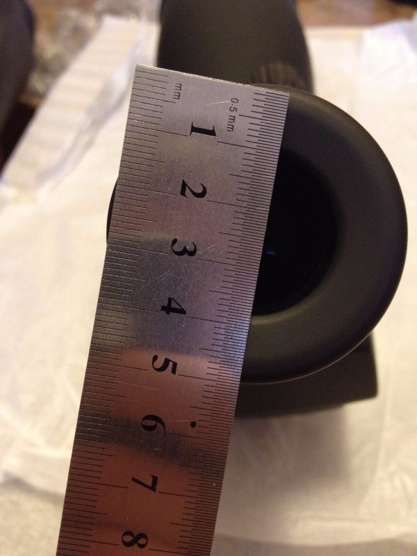

Диаметр выходной линзы окуляра измеренный - 30 мм. Диматер кружка света (зрачка) при 90х чуть больше 1 миллиметра, при 30х примерно 3,3-3,4 мм.
На окуляре со снятым резиновым наглазником виден механизм выдвижения наглазника. Все металлическое, без каких либо люфтов, внушает доверие. Внутренний диаметр выдвигающиегося цилиндра - 48мм, внешний 51мм. Длина выдвигающегося цилиндра 30мм, выдвигается он на 13 мм. Резиновый наглазник одевается и полностью закрывает цилиндр. Резьбы как на трубах Celestron Ultima на конце окуляра для навинчивания зеркальной камеры нет. Как и нет резьбы у основания окуляра для накручивания цилиндрического адаптера для зеркалки как у прошлых труб Visionking. Можно лишь соорудить его из цилиндра внутренним диаметром 52мм со стопорным винтом, который будет одеваться на металлический цилиндр механизма выдвижения наглазника и имеющий с другой стороны резьбу 42мм для фотоаппрата с T адаптером. Возможно это не совсем правильный способ и лучше крепить камеру как это делается на многих других зрительных трубах к основанию окуляра зажимом а далее камера без объектива упирается в наглазник. Тем самым не нагружается тяжелой камерой механизм окуляра. Хотя судя по массивной конструкции, выполненной из металла выдержит он камеру спокойно.

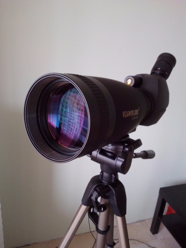

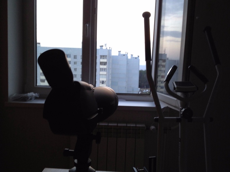

Установил зрительную трубу на имеющийся фотоштатив, крепления стандартные. Отличный штатив для этой трубы.
Потетстил трубу рядом с Celestron Ultima 100 ничем не отличаются по качеству картинки, разве что конструкция у Celestron более хлипкая, здесь у Visionking и труба мощнее и блок призм больше и окуляр здоровее. По длине трубы одинаковы.

Через 3 стекла при увеличении 90 х четко видны идеально круглый спутники Юпитера, чтобы их увидеть понадобилось пару секунд, навелся сфокусировался у окна, к сожалению пока так, смешно, но на улице холодно, а я приболел, чуть позже опишу подробнее о наблюдениях.
То что видно из окна на максимальных 90х по наземным объектам очень достойно, картинка отличная, не смотря на 3 стекла.
