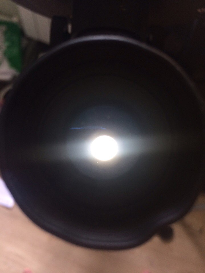

вполне
хорошее решение в части подавления паразитного света и улучшения качества изображения мною было найдено (см. мою монографию).
Юрий Андреевич! Являюсь обладателем телескопа Вашей системы ТАЛ-150К №0258 2002 г.в. Попал он ко мне недавно совершенно новым и неюзаным из Москвы. Сразу скажу, что я неискушенный ЛА. Телескоп мне очень нравится. Но я сделал несколько доработок: чернение и устранение люфта фокусера.
Зачернил бархатом всю "морковку" изнутри и снаружи, трубку фокусера, диагональное зеркало.
Еще при сдвиге взгляда в сторону от оси в области зрения попадалось чистое небо, которое должно отсекаться "морковкой". Поставил диафрагму на передний торец морковки. Внеосевую прямую засветку отсекает, при том апертуру не уменьшает. Без окуляра и в окуляр вижу края ГЗ. Поставил дополнительно бленду-противоросник, тоже черненую бархатом внутри.
Результаты были просто ошеломляющими. Где все те замечания по вашей системе, мол контраст понижен, небо светлое? В черноте неба теперь можно утонуть. Первый раз глянул, аж страшно стало. Ни бликов, ни засветок теперь нет.
Было вот что:
После:
А вот так я устранил люфт фокусера (поставил медные пластинки):
Теперь телескоп радует вдвойне!
С огромным уважением к Вам, Ларкин Евгений.
