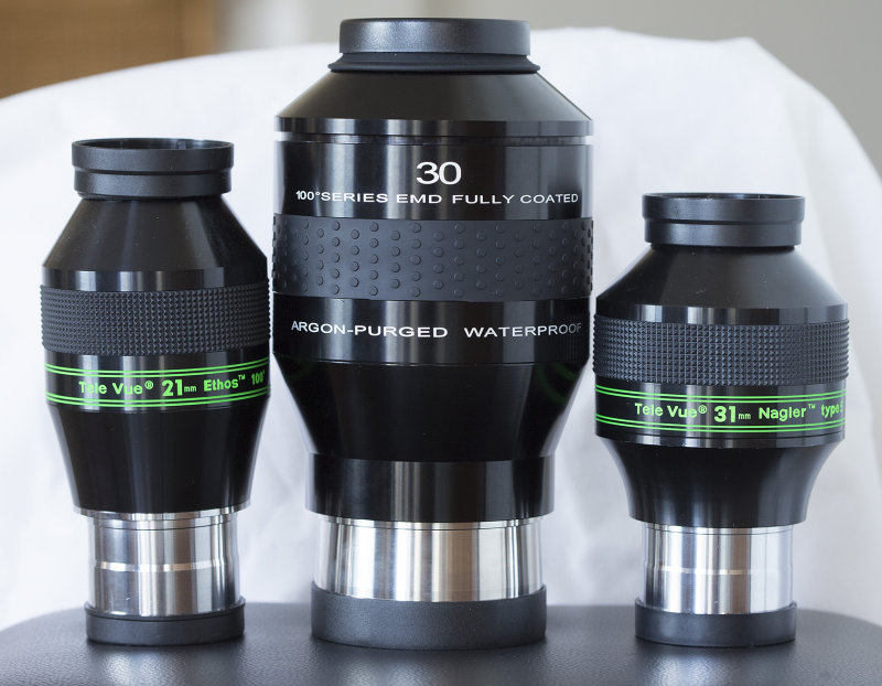

Этосы же, с парракором тип 2) 1:3, очевидно, чтобы не отказываться от заветных 100 градусов на равнозрачке!
Интересно, а кто-нибудь в России использовал уже ES 30 mm 100°? Тоже заветные 100° на равнозрачке, пусть и с 3" посадкой. Ну и цена кусается, конечно.

Так-то оно да, и корректор комы 3 дюйма к нему. А вообще какие отзывы о нем?
Это даже не как А380 на фоне прочих самолетов, а скорее камаз рядом с легковушками :)
Его используют в основном с рефракторами, отзывов по использованию с Ньютонами особо не нашёл.
Так точно, "радует" и вес - чуть меньше 2,5 кг.
Король окуляров? Доб ретрак наверное меняет юстировку с ним на пару градусов.
До доработки жёсткости корзины у SW dob 12 retractable я проводил тесты с весом 1,5 кг на фокусере и была критика по юстировке.
Хотя для маленьких увеличений 1/6D на F5 с 30/100 наверное по барабану.

Да, реально король окуляров. Без сомнений главный калибр. На фото впечатляет...
