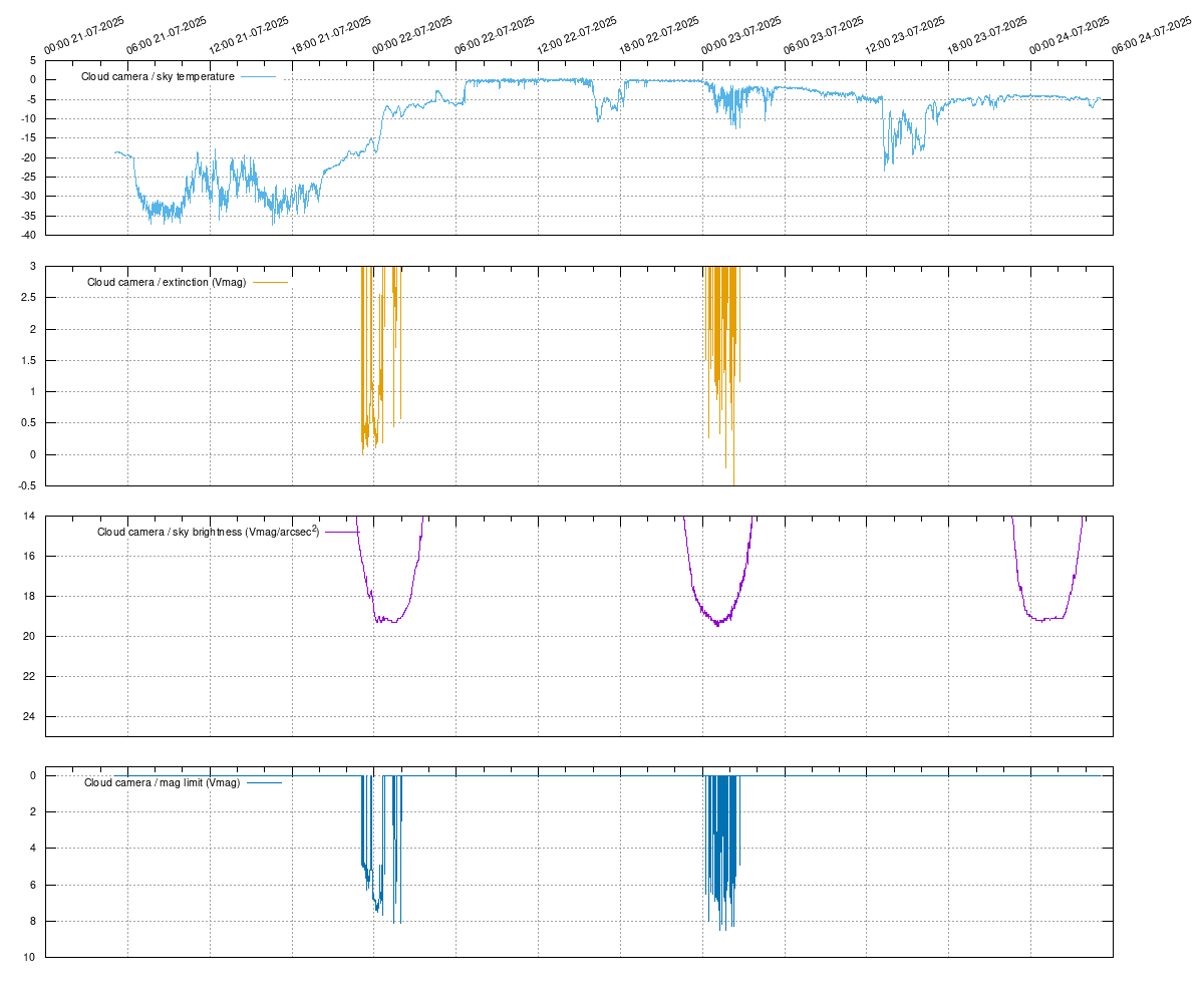

https://all-sky.kourovka.ru/cloud/analitics.php
добавили вывод данных с камеры о предельной видимой величине и фоне неба (относительной)
там же графики температуры неба с разных датчиков.
