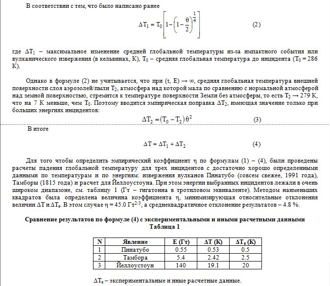

Ну, вот, эти формулы с краткими комментариями:
http://www.synerjetics.ru/foto/t_e_1.jpg
http://www.synerjetics.ru/foto/t_e_2.jpg
Привожу их в виде фотографий - так их проще всего здесь показать. Видно отличное согласование расчетных падений температуры с экспериментальными/расчетными данными в очень широком диапазоне энергий этих катастрофических эксцессов. Поэтому вполне можно полагать, что и формула (1) для величины падения потока солнечного излучения также неплохо работает. И при нулевом аэрозольном слое, в отличие от той дурацкой формулы от "метеористов", никакого затенения нет. При энергии 10 Гт затенение составляет 9.80 % (что не так уж далеко от первоначального предположения), и температура падает на 3.64 К (3.57 К от первого члена и 0.07 К - от второго, ответственного за "антипарниковый" эффект).
В пределе, когда энергия стремится к бесконечности, максимально возможное падение средней температуры поверхности Земли составляет 52.5 К.Между прочим, в давней работе Н. Н. Моисеева  предельное падение температуры при ядерной зиме составило 50 К.
Было бы неплохо просчитать представленные варианты и в программе EdGCM с затенениями по формуле (1).

Streamflow, спасибо.
Посмотрел.
При мощности в 307 Гт - наступает полное экранирование. "Ядерная ночь"
Егор
Оффлайн Streamflow
  • Сообщений: 1 744
  • Благодарностей: 57
    • Сообщения от Streamflow
Ну, почему же? При этой энергии (а, точнее, при 302 Гт) под экспонентой в формуле (1) окажется -1 (302^(2/3) = 45). Но, при этом будет проходить света 1/e = 0.37 от номинала. Падение температуры впредставленной модели будет "всего" 29 К, по сравнению с предельной величиной 52.5 К. С точностью до трёх знаков предельная величина падения достигается при энергии 5900 Гт.
Я посчитал величину полного экранирования. 100% В EdGCM эта величина ключевая. И это функция от энергии.

Надо ведь учитывать ещё палеонтологические данные. С импактами астероидов диаметром 1-2 км вообще не удаётся связать никаких значимых изменений в биосфере, т.е. надо принимать как факт, что последствия таких столкновений в глобальном масштабе незначительны. А данные для самого крупного в фанерозое импакта (на границе мел-палеоген, а там было тело порядка 10 км) противоречат тому, что он мог сопровождаться сколько-нибудь значительной "ударной зимой". Попросту не обнаруживается признаков вымирания тропических земноводных (а они как известно к колебаниям температуры сверхчувствительны, 4-5 градусов ниже - и всё, умирают).
1. Энергия импакта зависит не только от размера объекта, а также от его плотности и квадрата его скорости.
3. Энергия километрового астероида плотностью 2000 кг/м^3 и типичной скоростью входа в атмосферу 17 км/с составит 72.5 Гт ТНТ. Снижение глобальной температуры по описанной выше модели составит около 13 К.
2. До 8 декабря я вообще никоим образом не занимался климатическими проблемами, поэтому о многом в этой области просто не знаю. Однако средняя температура в Найроби (Кения) сейчас равна 27 градусам Цельсия. В древние времена, наверное, могла быть и заметно выше. А тропические земноводные, видимо, умирают при температуре 4 - 5 градусов ниже 0.
4. Изменения локальных температур может быть и значительно больше, и значительно меньше. Температура океана, при этом, явно меняется многократно слабее.
5. Массовые вымирания флоры и фауны в фанерозое находятся в Гугле за один клик.
6. А можно получить более подробные данные о "самом крупном импакте в фанерозое"?
7. Данные по представленная теории сильно зависят от точки "Йеллоустоун", а это результат некоего расчета, о котором мало что известно. Поэтому эту точку обязательно надо пересчитать с помощью хотя бы в EdGCM.
Егор, ау! :)
